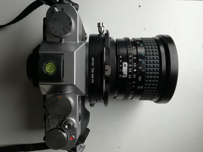

Yo compré el adaptador kipon tilt and shift para nikon en este foro y lo uso en mi fuji xt10 con un viejo tokina rmc 3.5. En este link puedes ver como quedaría el tema:

Si quieres te dejo probar el adaptador descentrable con el tokina 17, si paras en Vilalba (lugo) a la que vas de Coruña a Madrid. El adaptador normal para montar tu 17 L en una fuji es muy barato, los reductores de focal entre 130€ los chinos y más de 500 el metabones. Este último si es para montura sony E lleva contactos, así que supongo que controla el diafragma.Creo que también lleva" pie" para trípode, que teniendo en cuenta como quedaría el conjunto con una xt10 o una xe2...puede hacer mucha falta.

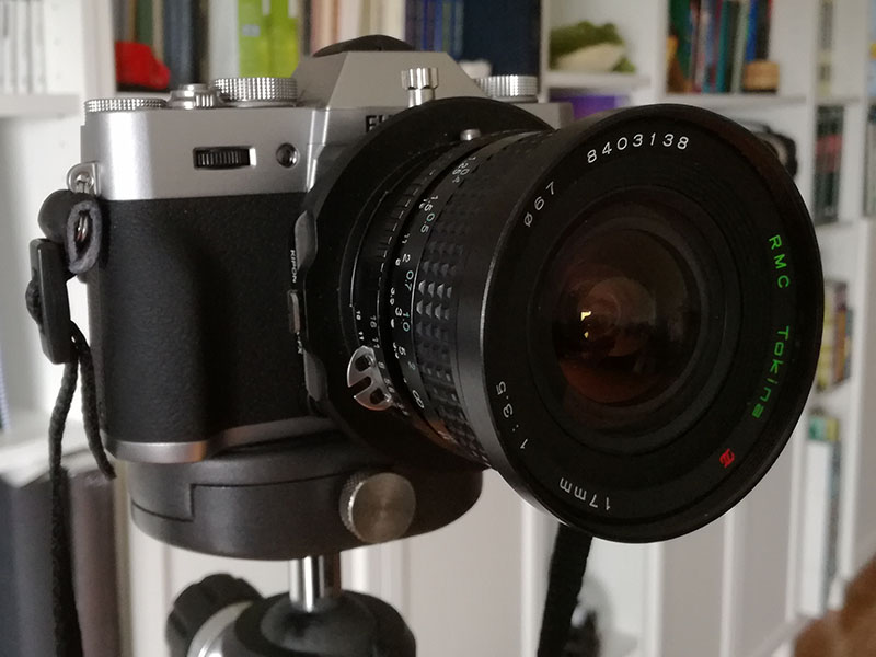

Así queda, muy descompensado, tengo que probar a ver si el trípode aguanta bien.
Buff...
En la Canon 5D ya mete miedo, pero así aún es peor. Aunque cuando puse el fujinon 10-24 en mi xt10, me dió una sensación similar. Cuando me lo imaginaba no contaba con lo largos que son los adaptadores.
Aparentemente no parece que vaya a quedar muy estable en el trípode, pero si no es de los de viaje debería de aguantar.

Nah, no es tan grave, con un buen trípode no estoy teniendo problemas en las pruebas. No es un reductor, por ahora un adaptador directo. 25.5 mm es una distancia focal muy útil para tilt-shift, y por ahora contento. A f8, supongo que por que el sensor de la Fuji no tiene filtro de paso alto, se ve más nítido que con la Canon.

Esta es mi versión de un 17 ts. Ahora se lo mandamos a los señores de fuji y que fabriquen uno de la calidad del tuyo y del tamaño de este. Cuelgo unas fotos con el Samyang 12 para dar escala. En cuanto tenga un rato intentaré subir muestras de los dos sin correcciones para ver como se desenvuelven en cuanto a deformaciones, pero me estrañaría que mejore en nada al samyang.
