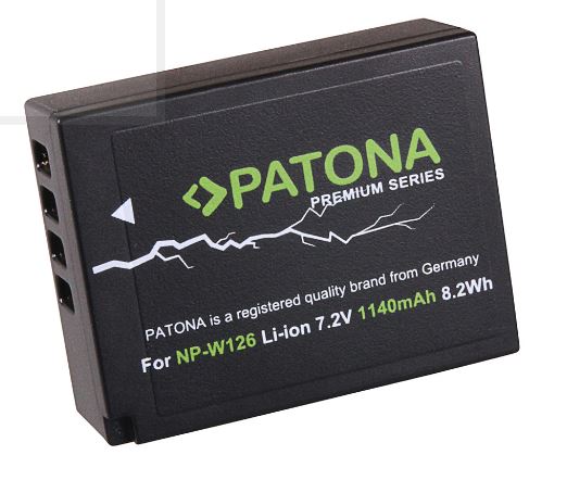

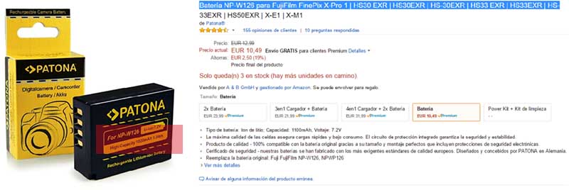

Estaba mirando las patona pero no sé muy bien qué diferencia hay entre las normales y las premium.
Si hago una búsqueda en la web de patona por xt2, me devuelve sólo la premium, pero en los comentarios de Amazon veo que la gente usa también las normales.
¿Alguien me puede dar luz sobre la diferencia de estas dos?
Graciasss
La diferencia son los mAh. Las premium tienen más (1140 frente a 1020), con lo que la batería aguanta más.

Pero es lo que os decía en la batería aunque sea Premium pone compatible con la NP- W126, no con la NP W126S
Por lo tanto a esta batería no le puedes exigir las prestaciones de la NP-W126S en la X T2, aunque se pueda utilizar pero con cuidado....
Además los más observadores interesados verán que las cámaras actuales de la serie X tienen tres contactos de la batería y el X-T2 tiene cuatro. Esto es para trabajar con la nueva celda en el 126S que soporta las temperaturas más altas. Las baterías son intercambiables para el refuerzo de potencia y el 126S está bien para usar en cualquier cámara X.
Mirar este enlace
