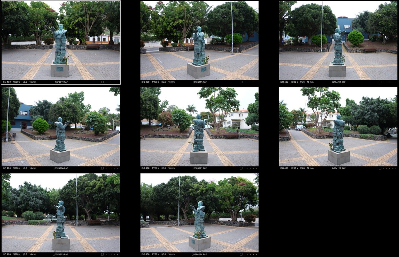

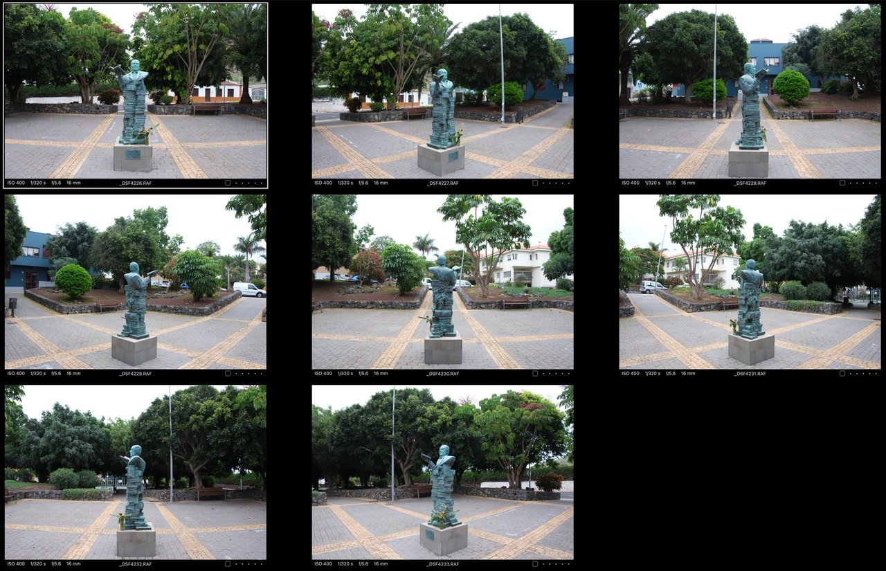

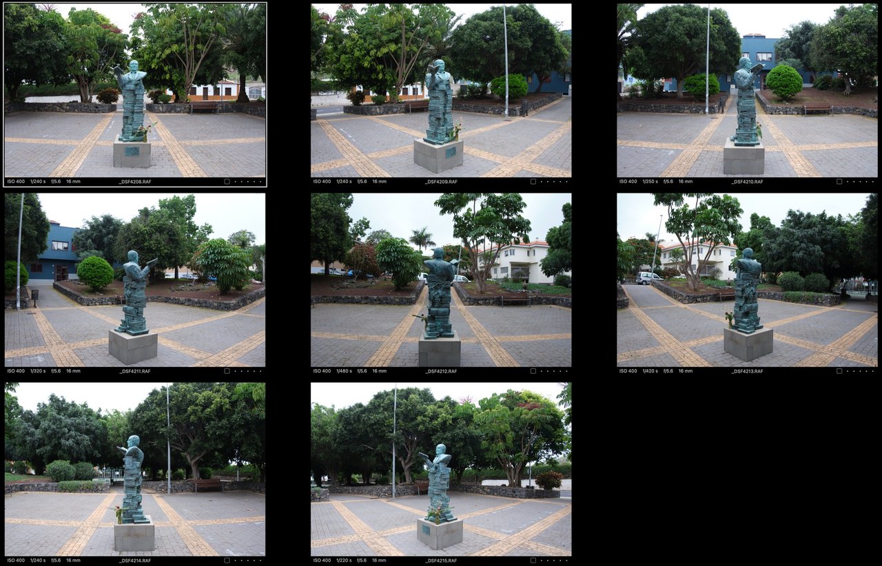

Hola por aquí.
No he podido hacer las pruebas con sol. Se ha metido calima y en gran parte de la costa norte de la isla hay una nube muy baja.
Así que nublado, balance de color automático. No recuerdo en qué modo hice el orden de las capturas pero aquí están.
Me resulta más sencillo ver el cambio en el suelo:
Por cierto, el sol, aunque nublado, estaba hacia donde mira la estatua.
Cuando vean la espalda de la misma, el sol está delante, vamos, sería un contraluz con el sol por encima de lo alto del encuadre.
No sé si pueden ver las capturas un poco más grandes haciendo click sobre ellas para ver los parámetros al pie de cada foto en cada una de las 3 capturas generales.
Gracias

El balance de color (blancos) lo tienes que poner en manual, no automatico. Si lo dejas en automático interpreta el balance de blancos en cada toma con lo que los tonos variarán.
La diferencia en cuanto a verano es que es sol queda en las horas centrales justo encima de nuestras cabezas, con lo que toda la escena tiene luz mas uniforme.
Para lo que intentas hacer es el mejor momento, verano al mediodía, cuando el sol está en lo más alto.
Con sol bajo la diferencia de luz de frente y de espaldas a el es muy grande y siempre notarás esa diferencia de luminosidad en el motivo a fotografiar al girar sobre el. Si expones sobre el, entonces las tomas de frente al sol te
saldrán todos los fondos sobreexpuestos
