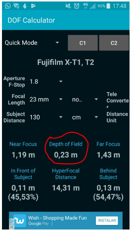

Si la foto la has hecho a ojo a unos 1,30 metros el enfoque estaría comprendido ( Podriamos discutir el tamaño del circulo de confusión, pero para esto no viene a cuento.
Esto quiere decir que hay margen para que entrase la nariz y los dos ojos en foco.
Ahora lo que nos falta conocer es con que sistema de enfoque utilizaste y donde enfocaste si te acuerdas.
