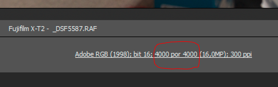

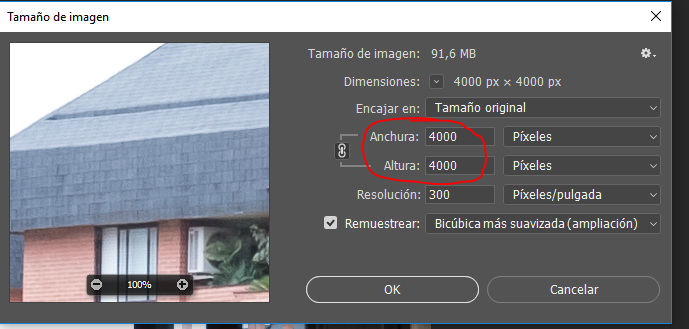

El Raw cambia de tamaño, según el tamaño de imagen que hayas seleccionado. Por ejemplo seleccionando L 1:1 pues obtienes el tamaño esperado 4000x4000
Despues pasado a Ps.
