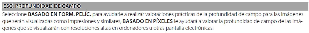

¿A que escala estás viendo esa trepidación?. Por lo que dices, yo creo que lo que ves es desenfoque. Me explico, la hyperfocal que calculas con el dofmaster o cualquier otra calculadora, salvo que indiques un círculo de confusión diferente, está pensada para una imagen de 20 x 25 vista a 60 cm por una persona con agudeza visual media. Así que esa imagen visualizada al 100% en tu pantalla va a verse desenfocada. En resumen, si quieres que usando la hyperfocal la zona enfocada se vea realmente enfocada en tu pantalla y ampliando, has de configurar en tu cámara la escala de profundidad de campo para pixel y usar lo que comentabas de llegar con la franja azul hasta el infinito.
Si lo que quieres es que se vea enfocado a la hora de imprimirlo, configura la escala de profundidad de campo para película y haz lo mismo.
Si como yo no eres muy exigente e imprimes sin recortar demasiado a tamaños 10 x15 o 18x13, sí ta va a valer lo de calcular la hyperfocal. Pero teniendo en cuenta que tu cámara no tiene marcas en el objetivo, por lo que esta forma es la más engorrosa de todas, yo me quedaría con una de las otras dos.
Te cuelgo la parte del manual donde lo explica.
