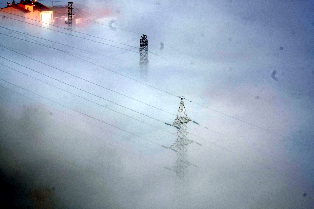

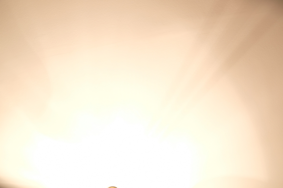

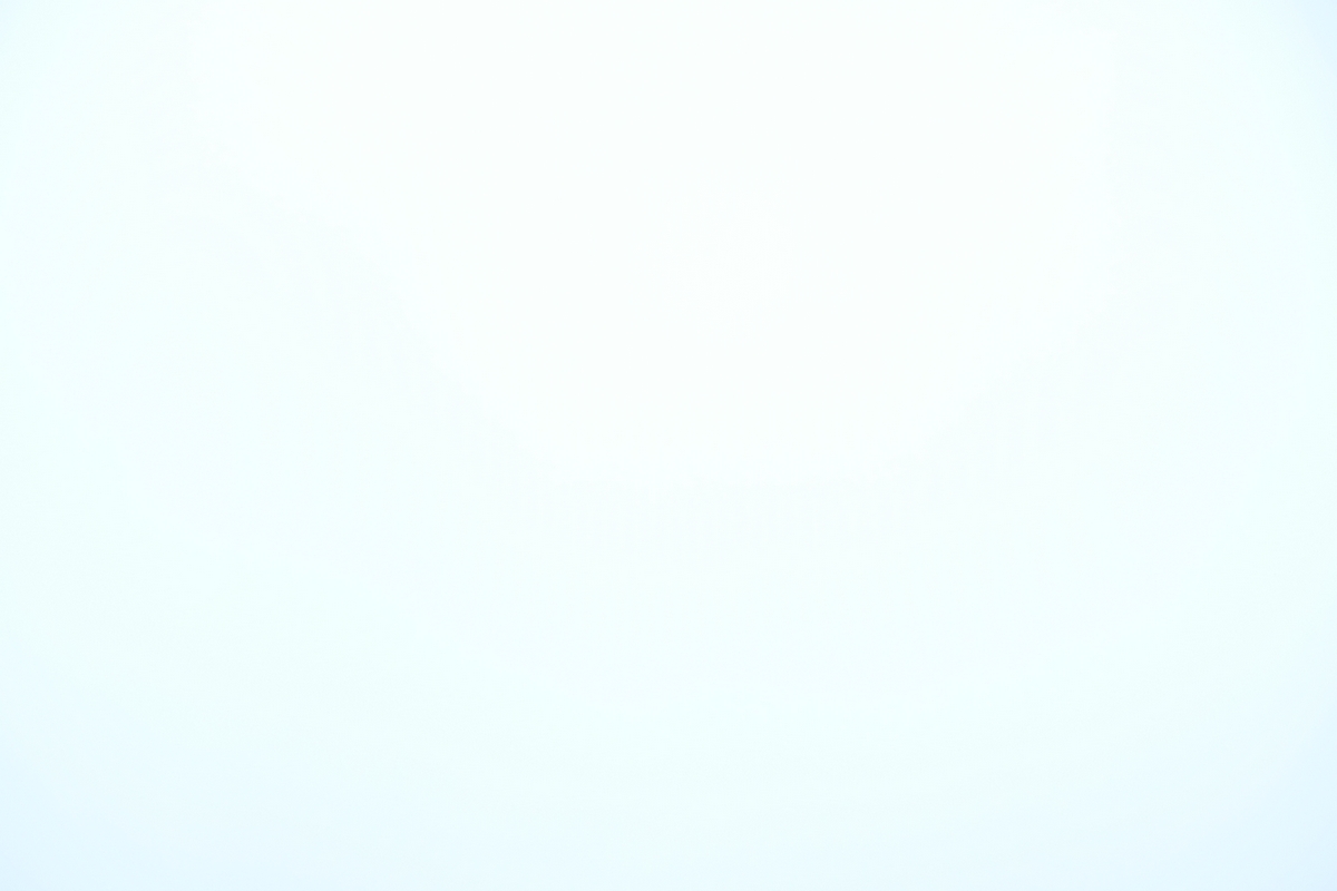

    Hola amigos. Solo quiero subir mi experiencia, por si puede servir a otros compañeros/as. Hace unos días, me di cuenta de que el sensor de mi XT-2 estaba muy sucio, como podéis ver en una de la imagenes.
    Estoy convencido de que esto sucedió en uno de los días en los que he estado haciendo fotos de esas olas gigantescas que ha habido en el Cantábrico, el aire esta lleno de pequeñas partículas de agua y esas son las que entraron en el sensor, en algún cambio de objetivo.
    Hoy, después de leer todos vuestros comentarios, me he decidido a limpiarlo. Lo primero que he echo es pasar por el sensor, un bastoncito de los normales, con un poco de cuidado, en seco, luego lo he soplado y creo que el problema se a solucionado. También os subo dos fotos, una del techo de una habitación y otra de un cielo lleno de niebla y ya no se ve ninguna de las manchas...
