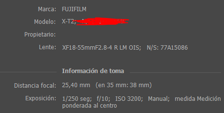

    Has tirado a ISO 3200 y F 10 ( La escena pide un diafragma lo más abierto posible por ejemplo un F 4 1/125 y con estos parámetros te irías a un Iso de 200/ 400 ) y con una escena muy contrastado, es lógico que tenga grano y el balance de blancos despendolado, te lo he arreglado un poco no sé si será de tu gusto, tienes que practicar con el foco en esta escena tendrías que salir clavado, si lo has hecho a los ojos de la niña que es donde todo el mundo va a mirar ( por cierto son extraordinarios, les tienes que sacar mucho partido fotográfico ) mira:

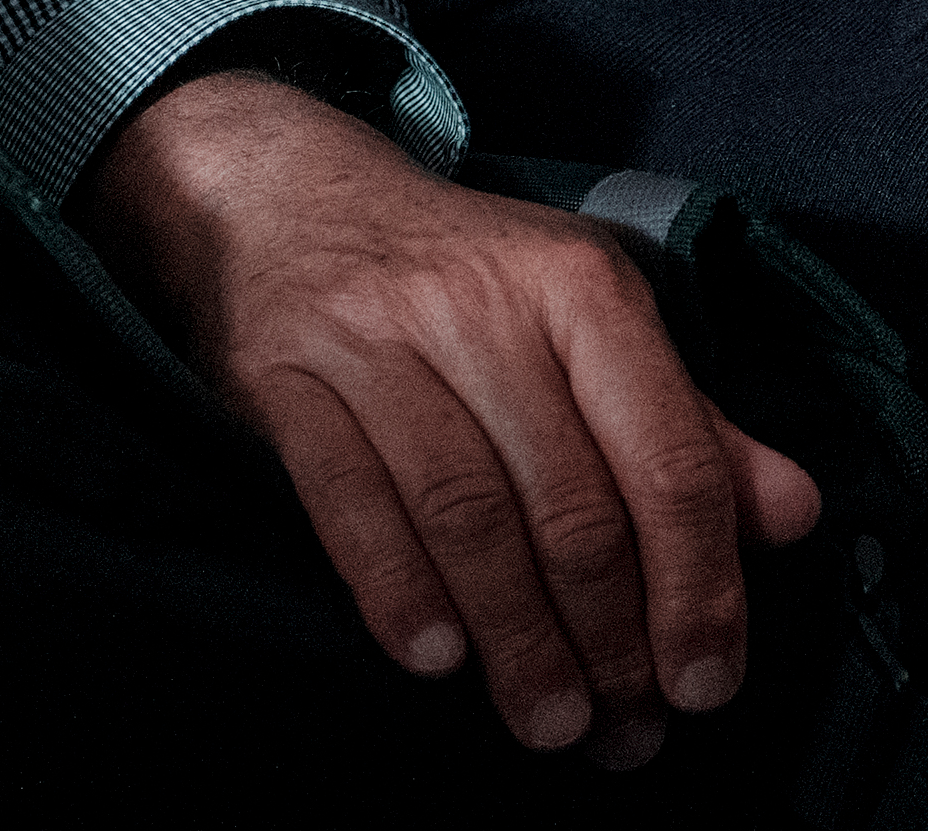

    Como muy bien dices, es lógico que a un ISO de 6200 que tenga ruido, el sensor es bueno pero no hace milagros. Estamos amplificando 5 veces , con software la señal del sensor, si hubieras tirado con película de celulosa con un carrete de ISO 200 y subexpones 5 veces y luego revelas para dejarlo bien expuesto, entonces se vería lo que era ruido .
    De todas las formas me he permitido hacer un recorte al 100% sobre la mano que es donde he visto que hay ruido y aún siendo un .jpg todavia se puede suprimir el ruido sin afectar al detalle/nitidez.
    Original:
    Tratado el ruido.
    El software esta para esto.

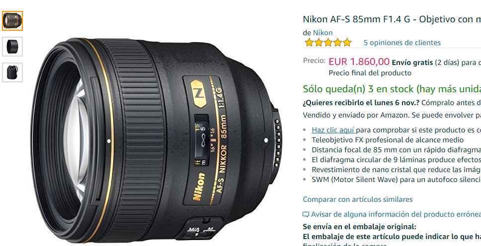

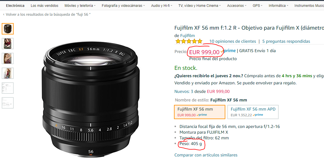

    El equivalente a el 1.2/55 de APSC es un 1.8/85 en FF.
    Busca, compara precios y pesos y verás. ..
