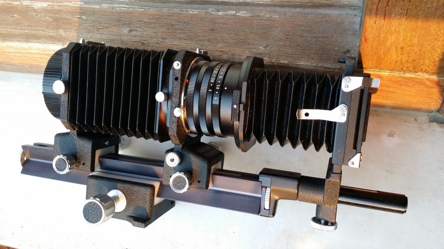

Esto es lo que tengo yo... solo que el objetivo es uno especial para el fuelle.
