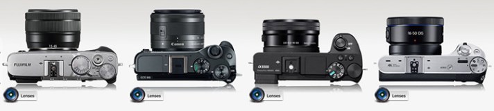

Ya, da envidia. Pero ya se comentó en su día, el de fuji es el más grande incluso si lo comparas con los zooms retractiles motorizados de las otras sin espejo APSC. Canon, Sony y Samsung, pero no por mucho. Está claro que si quieres ópticas y cámaras compactas nada como los sistemas m4/3. Y si miramos en las desaparecidas Nikon 1 o Pentax Q ni te cuento. Pero tampoco tiene mucho objeto la comparación.
