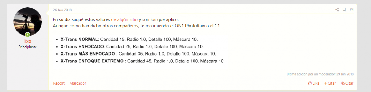

Yo, si tengo que enfocar en Lightroom (que no es algo que haga frecuentemente), con los archivos RAF uso unos valores mucho más comedidos:
Enfoque: entre 35 y 50
Radio: 1
Detalle: 25
Mácara: Depende bastante de la fotografía, pero con los archivos RAF suelo ponerla entre 65 y 80, Suele ir bien para enfocar solo lo que debe estar enfocado sin que aparezcan posibles artefactos rarunos :)
Luminancia: 0
Color: Entre 25 y 30 dependiendo de a qué ISO he disparado.
Detalle: 50
Suavizado: 50

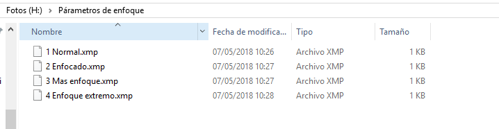

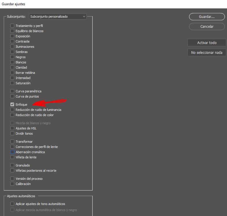

Esto te puede ayudar aunque cada foto es de su padre y madre, y tendrás que ver que es lo que necesitas, lo que si parece que al sensor X Trans es mejor no pasar de un radio 1,0 y es mejor jugar con la cantidad.
Esto otro tampoco tiene desperdicio: Cómo exprimir el enfoque de nuestros RAF en Lightroom
Cárgate en una capeta ( En Camara Raw ) los mencionados enfoques y así será más rápido tu revelado:
32375
32376
