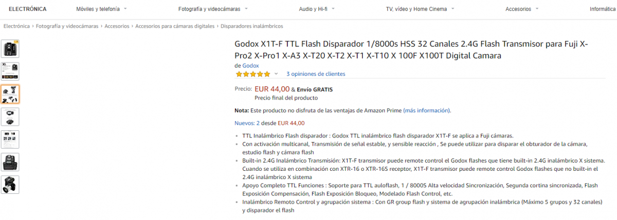

Hola a todos. Tengo un TT350 que funciona perfecto. Acabo de recibir el trigger xpro y no soy capaz de sincronizarlos. Pongo el TT350 en slave y en el mismo canal que el trigger xpro pero no va. ¿Qué estoy haciendo mal? Creo haber seguido bien las instrucciones pero... Si alguien puede ayudarme. Gracias.
Del sistema de Godox no te puede decir mucho, no lo conozco.
Lo único que el disparador que siempre he vito con el TT350 es el X1t- F TTL la F es que es para Fuji
No sé si el que tienes es el más apropiado, míralo bien.
