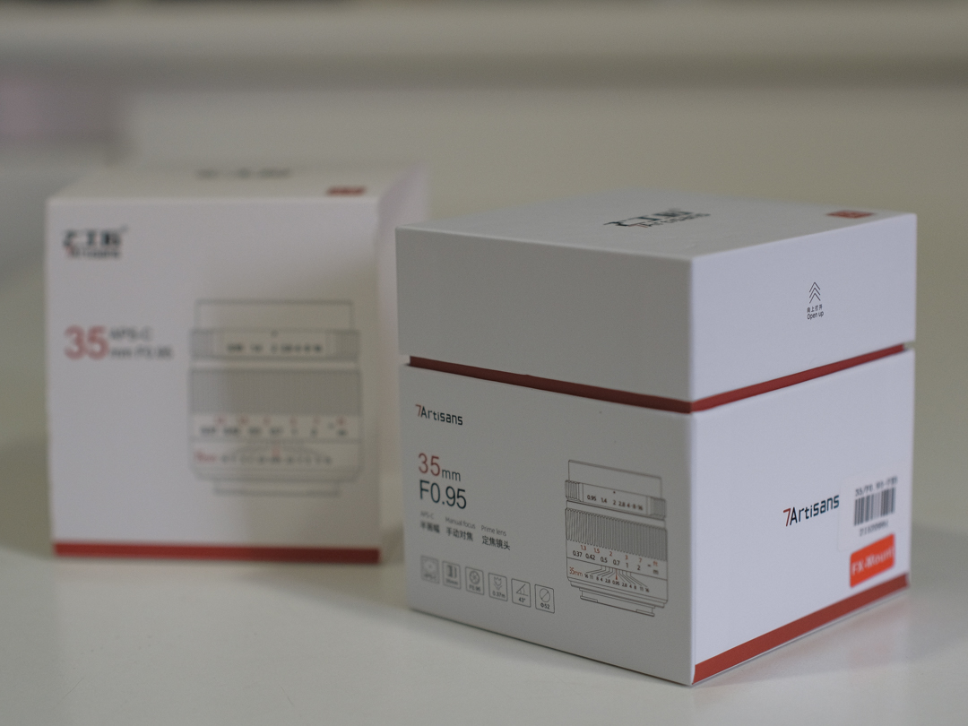

El paquete llegó bien protegido, con la bonita caja de la lente en su interior y, además como regalos adicionales traía una pera sopladora para limpieza —mucho mejor que mi rocket blower, hay que decirlo—, un filtro UV marca “Nisupu", una útil pieza adhesiva de enfoque de las llamadas focus tab, un pincel de pelo suave para limpiar lentes y una bolsa de tela; todo un buen detalle ¿verdad?

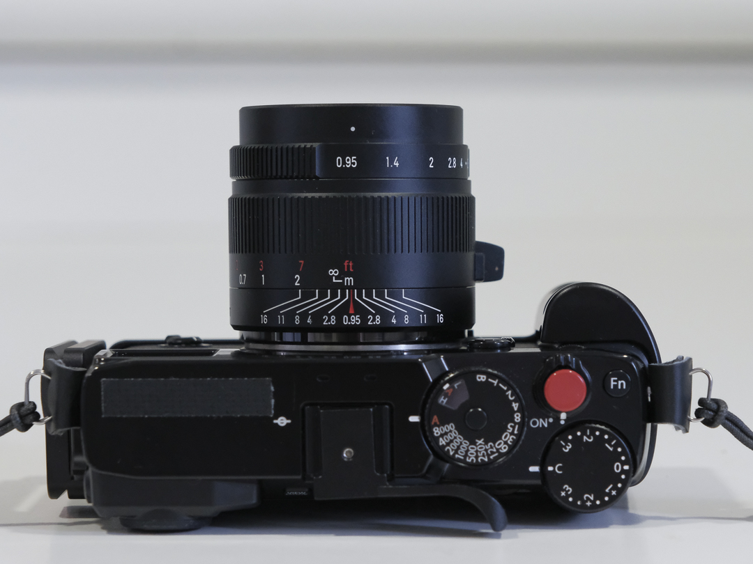

La primera sensación al sostener el objetivo es de solidez, su tamaño es grande y bastante pesado (372 gr según mi báscula), aún así, nada que ver con los 460 gr del Mitakon, más pesado aún. El cuerpo es enteramente metálico, de aluminio anodizado en negro con buena terminación; las marcaciones de distancias para enfoque por zonas van pintadas en rojo y blanco combinando muy bien con las dispuestas en las cámaras Fuji negras; el anillo de enfoque desliza de manera suave y bien amortiguada —aunque me hubiera gustado que tuviera algo más de resistencia—, su recorrido cubre un arco de unos 100º con topes fijos en sus finales ¡bien!; el anillo de diafragmas es aún más suave y no tiene clicks, algo incomprensible a estas alturas —pero que los videografos agradecerán sin duda—, el diafragma es de 12 celdillas con apertura desde f:0,95 a f:16 lo cual deja en el centro un orificio con forma de dodecaedro que produce unos desenfoques sobresalientes en las máximas aperturas.
El esquema óptico de este 7 Artisans es idéntico al del Mitakon-II 35 mm f:0,95, estando formado por 8 grupos de lentes con un total de 11 elementos, de los que dos son de ultra baja dispersión. La bayoneta es metálica pavonada en color grafito, la rosca para filtros es de 52 mm de diámetro, como la de los antiguos objetivos Nikon. La mínima distancia de enfoque es de 37 cm y su ángulo de visión de 43º. El resto de sus características técnicas podéis verlas aquí.

La XPro-2 y este objetivo forman un conjunto voluminoso pero equilibrado, quizá demasiado evidente para un fotógrafo de calle que desee pasar desapercibido. Seleccioné el enfoque manual con focus peak en rojo brillante, prioridad de apertura, ISO y balance de blancos en auto. Intuía que esta primera vez el perfecto enfoque manual a f:0,95 no iba a ser tan sencillo de conseguir, como así fue, gracias también a las limitaciones impuestas por los fuertes contrastes de las luces nocturnas y a que mi vista ya no es la que solía.
Si hubiera sacado la XH-1 en lugar de la XPro-2 quizá otro gallo me hubiera cantado, pues aparte de conjuntar perfectamente con el 7 Artisans y quedar también muy equilibrado en la cámara, su gran y luminoso visor me hubiera facilitado mucho el enfoque nocturno. También he probado este objetivo con la pequeña XE-3 y no pude menos que recordar aquella poesía del gran Quevedo “Érase un hombre a una nariz pegado . . .“ Conclusión: el 7 Artisans para fotos de noche sólo con la XH-1, para las de día con la XPro-2 y la XE-3 con su pancake 27 mm soldado y punto.
