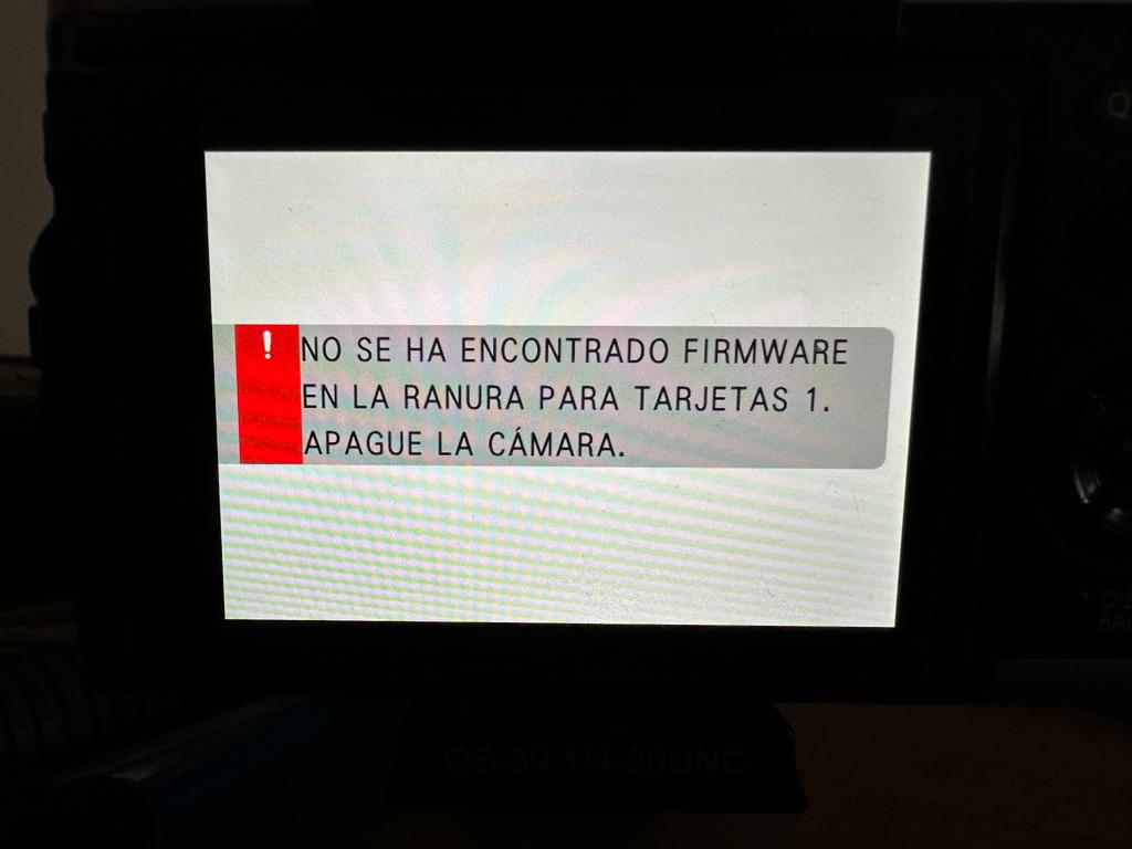

Hola!!!!
Estoy intentando actualizar el firmware del objetivo fujinon 50-140 versión 1.40 y me sale esto...
A alguien le está ocurriendo lo mismo? WhatsApp Image 2023-05-04 at 15.59.55.jpeg
Mira a ver que la versión del firmware sea la primera que has descargado y no aparezca un 1 o 2 al final del nombre de la descarga en función del número de descargas que hayas hecho...
Espero haberme explicado....
Yo empezaría por lo más lógico. Me imagino que habrás revisado la tarjeta SD y hayas metido el firmware adecuado. También mira el tema de la ranura que lee la cámara.
Solucionado!!! muchas gracias
