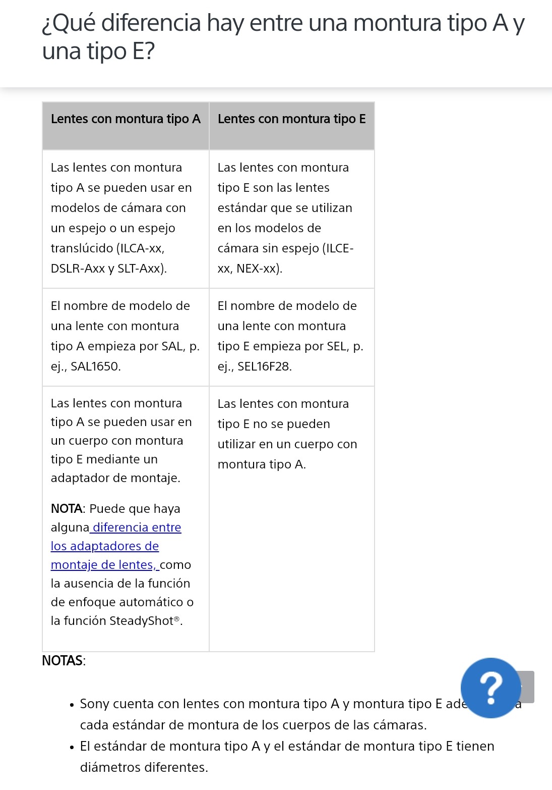

Hasta dónde yo sé existen adaptadores de la montura Sony A (que no montura E) a montura Fuji X.
Ahora que lo pienso, me parece que por algún sitio leí que no se pueden adaptar objetivos para monturas sin espejo de un tipo de montura a otra, por la distancia al sensor. De monturas reflex a sin espejo sí es posible, porque al final lo que hace el adaptador es añadir esa distancia al sensor que existe en las reflex y no existe en las mirrorless, a parte de pasar la información entre objetivo y cámara en el caso de adaptadores con contactos electrónicos.

Es cierto que los objetivos para cámaras sin espejo de Sony no tienen adaptador porque la distancia al sensor no se puede salvar (como ha dicho ya un compañero). Pero no es cierto que si fuera otro tipo de montura con espejo y usarás adaptador pierdas un punto de luz, solo afecta al recorte por ser Apsc.

Ya lo han dicho @guijaferroviario y @Bakke pero confirmo. No existe adaptador de sony e a fuji x, la diferencia en la distancia de registro es de 0,3 mm, lo que obligaría a usar una lente que corrija dicha distancia. Estos adaptadores son poco interesantes por perder calidad de imagen al añadir lentes, más caros, quizás por eso nadie se ha animado a comercializarlos.
En cuanto a la perdida de luminosidad por el adaptador, es un error. Esta perdida se da cuando a un objetivo le añades un tubo de extensión, aumentando así la distancia de registro y volviéndolo miope. Lo mismo pasa cuando usas un multiplicador. Pero el adaptador típico de objetivo reflex a cámara sin espejo, lo único que hace es corregir la distancia de registro y permitir el anclaje a la cámara.
