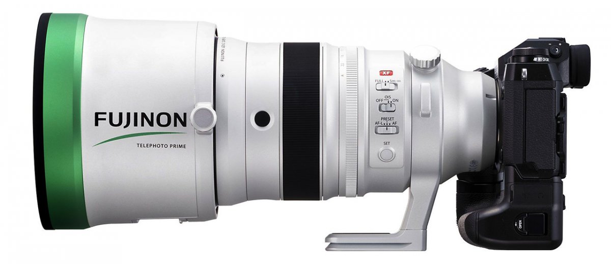

Durante unas semanas voy a disfrutar de las virtudes del súper teleobjetivo Fujinon XF 200mm ƒ/2 R LM OIS WR, una joya óptica que reúne una focal larga, una luminosidad de ƒ/2 y una respuesta muy rápida de su sistema de enfoque. Equivalente a un 305mm en formato completo, incluye un multiplicador x1,4 diseñado de manera específica, que convierte la focal equivalente a un 420mm ƒ/2.8 ó 535mm, si se dispara en CH a 20/30 f.p.s. en modo deportivo, con un recorte x1,25.
Como fotógrafo profesional de deportes jamás he sentido que la Serie X me permitiese afrontar un evento deportivo con solvencia, tanto por las prestaciones de las cámaras, como por la falta de una óptica de focal larga y elevada luminosidad. Hasta hoy. Las pruebas que he realizado con el teleobjetivo Fujinon XF 200mm ƒ/2 R LM OIS WR me han demostrado que –además de tener la mejor calidad óptica de toda la gama de objetivos de la Serie X– los motores lineales son capaces de responder de manera rápida, precisa y eficaz en la X-T3.
Los materiales de construcción (metal) garantizan una resistencia y durabilidad a prueba del trabajo profesional diario. Tan sólo el parasol de plástico empaña un diseño y fabricación perfectos. Los 2.265 gramos facilitan disparar a mano alzada, si bien siempre recomendaré utilizar un monopie. El acceso a los controles dedicados al modo de enfoque, zona de enfoque y estabilización se localizan sin despegar el ojo del visor.

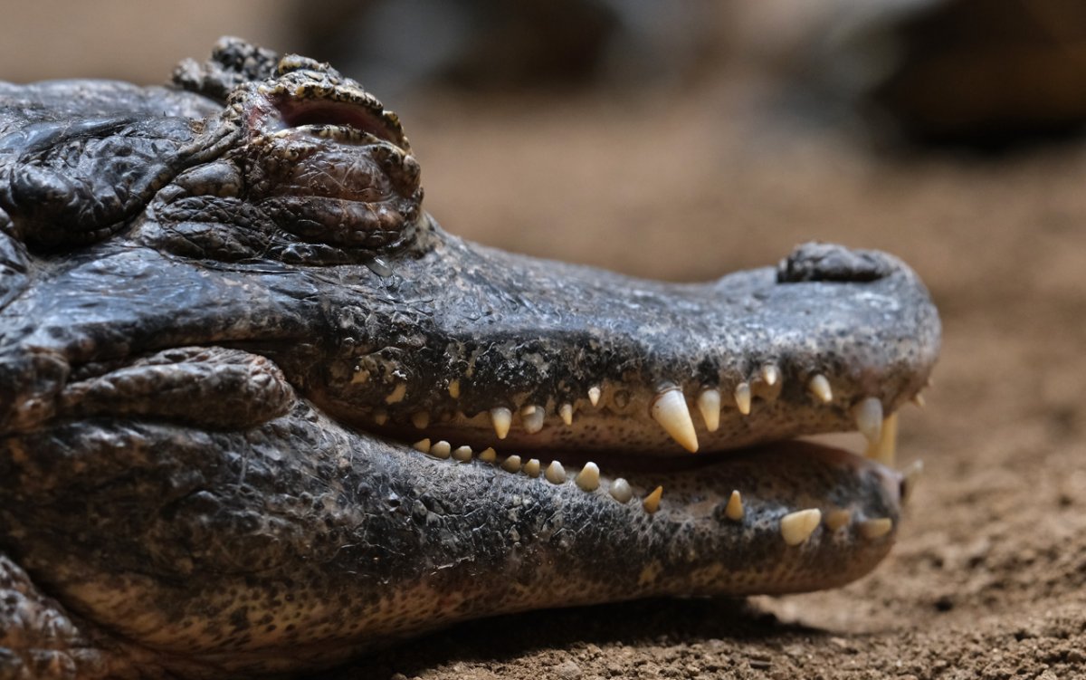

El sistema de estabilización OIS garantiza (según Fujifilm) hasta 5 pasos EV completos, lo que sería equiparable a disparar hasta a 1/15seg. a mano alzada. Con la única ayuda del apoyo de la protección de goma del parasol contra el cristal de un terrario, conseguí clavar la foto de un cocodrilo (lo sé, es lo mío) a 1/20seg. Aún así, recomiendo siempre el uso de un monopie y evitar así posteriores dolores de espalda.

El precio (sobre los 5.500€) es inferior a sus equivalentes en formato completo. La relación calidad-precio me parece sobresaliente, pese a ser una óptica tan cara. También sus prestaciones, luminosidad y calidad óptica son soberbias. La fotografía inferior del cocodrilo incluye un pequeño detalle que puede escapar a la vista de los menos minuciosos… Detalle que revela en gran parte la seña de identidad de este objetivo único: detalle, detalle y más detalle.

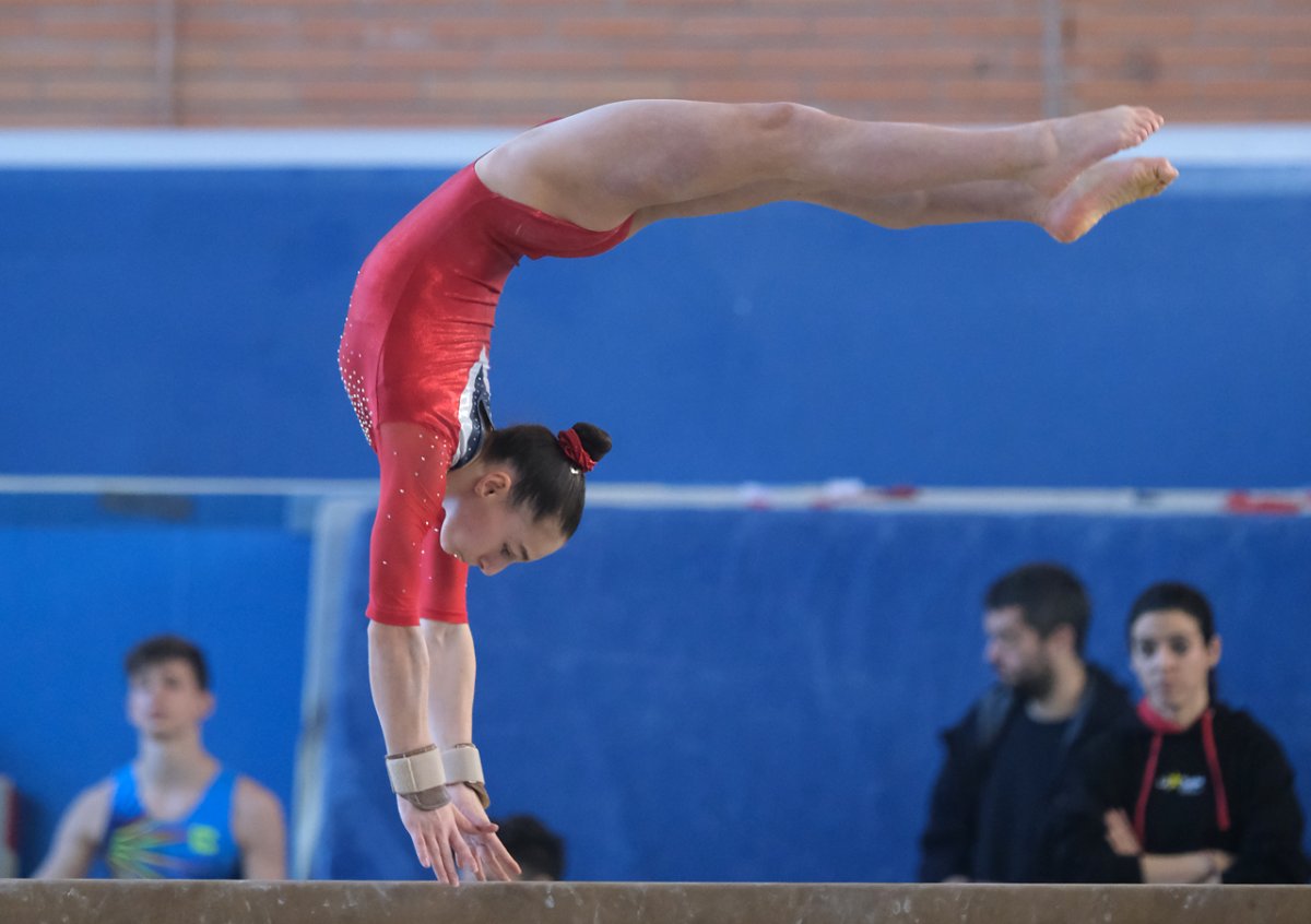

Os dejo unas fotos de gimnasia, realizadas en un pavellón con mínima luz, algunas disparadas a máxima abertura, con ISO altos y con velocidades de obturación muy por debajo de lo que utilizo en competición.

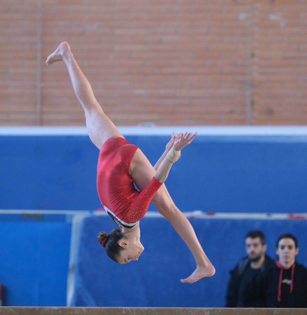

Por mi parte, cada vez sigo más enamorado de la calidad óptica, ahora al disparar con la máxima abertura de ƒ/2 y de la respuesta del sistema AF, al montarla en una X-T3. Si bien siento (es más una percepción subjetiva que una certeza absoluta y comprobada en igualdad de condiciones) que la respuesta de la Canon EOS 1D X Mark II y la Sony A9 puede ser más rápida y precisa, Fuji ha sabido corregir las carencias del sistema AF de la Serie X que echábamos en falta muchos fujistas: la X-T3 puede medirse codo a codo con bestias que cuestan hasta 4 veces más. Y eso… escuece.
Ver el adjunto 28798
Ver el adjunto 28799
Tienes las fotos para verlas en grande? Igual es por la compresión, pero no tienen detalle ninguno compañero... Sabiendo que vale 5.500€, me sorprende bastante.
Solo veo una foto con un bokeh muy bonito y poco más, que siendo una focal tan larga no tiene mucho mérito.
Eso debería de salirse de la pantalla para hacer justicia al precio que cuesta.

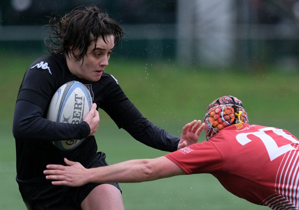

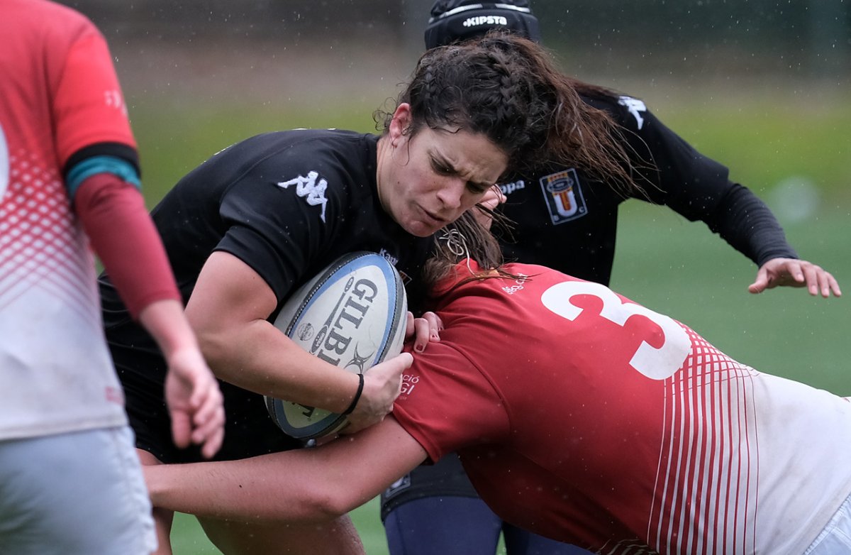

La calidad óptica de este objetivo es tan brutal que me animé a seguir haciendo fotos de deportes, más allá de su review. Los resultados, saltan a la vista y me decidí a escribir un artículo sobre la posibilidad de hacer fotografía profesional de deportes con Fujifilm: X-T3 + 200mm ƒ/2.
El motivo es sencillo: demostrar que hay vida más allá de Canon y Nikon, para los profesionales de la fotografía deportiva o demostrar a los usuarios de cámaras de la Serie X (en especial, X-T3) todo el potencial que tiene el sistema en este ámbito fotográfico.
Aquí os dejo unas cuantas fotos.
