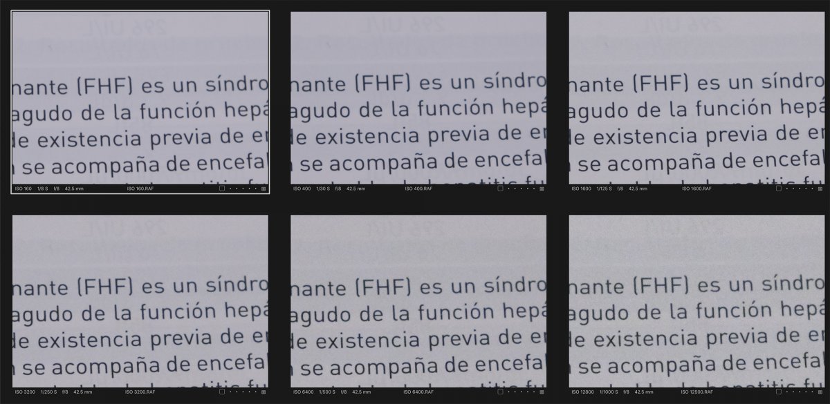

Hoy he tenido un poco de tiempo y me he decidido ha realizar una prueba de andar por casa para ver que tal se desenvuelve nuestra querida x-t3 en una situación complicada de luz a diferente ISO y usando el objetivo del kit, el 18-55.
Las condiciones a las que he realizado las diferentes capturas han sido en una habitación iluminada únicamente con una lámpara de pie con bombilla incandescente de luz cálida. Dicha luz se refleja además sobre el techo antes de iluminar la habitación. Dicha luz cálida reflejada ha sido la única fuente de iluminación.
El objeto que he fotografiado es un texto de un libro de lo más interesante, tal y como podréis comprobar.
En esta primera imágen podemos ver las 6 tomas al 100% que he realizado. Los isos son 160 (nominal de la x-t3), 400, 1600, 3200 y 12800. Los únicos ajustes que he realizado a las tomas en Capture One han sido en el balance de blancos, para "blanquear las tomas" ya que salían muy amarillas por la luz usada.
Quizás, lo que más me ha sorprendido es que con las condiciones de luz tan precarias, hasta 3200 las fotos presentan un ruido realmente contenido. Pero incluso a 12800 el ruido es mucho menor del que me esperaba encontrar en dichas condiciones.

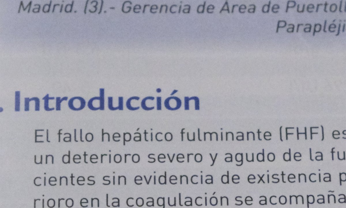

Imagene a ISO 12800 sin tratamiento antirruido en Capture one y al algo más del 100%:

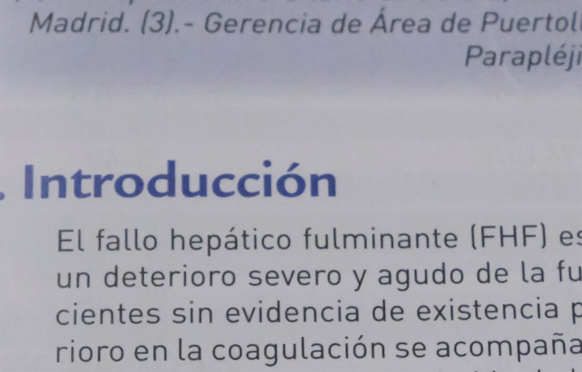

Misma imagen con un tratamiento antiruido en Capture One:
Misma imagen, recordad ISO 12800 y con luz de la peor posible pero realizando un tratamiento anti- ruido con un software al efecto como el filtro de photoshop de Imagenomic, con los valores "default":

En el caso de la fujifilm x-t3 no puedo compararla con sus antecesora x-t2 o x-t1 ya que el la primera fujifilm que tengo pero, sin ser ningún experto debo decir que me ha sorprendido muy gratamente el rendimiento que tiene este cámara en condiciones de luz muy deficientes. Incluso a iso 12800, realizando un pequeño post-procesado creo que las fotos podrían usarse y sin ningun tratamiento las fotos son usables incluso hasta iso 6400.

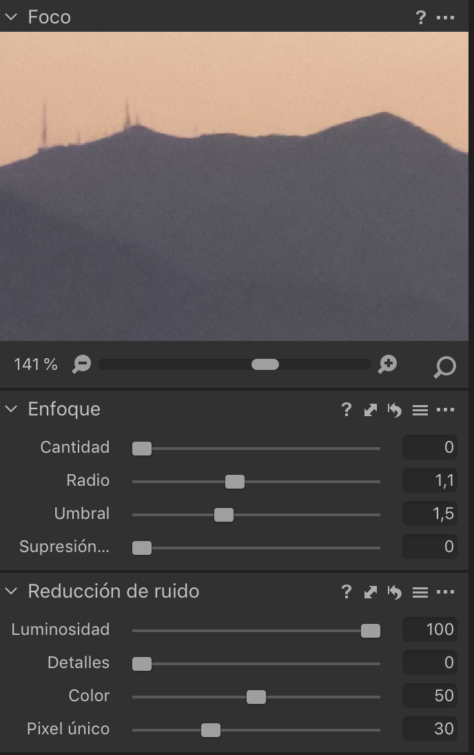

Podrías poner los parámetros de reducción de ruido en C1, son ajustes que todavía no tengo muy controlados.

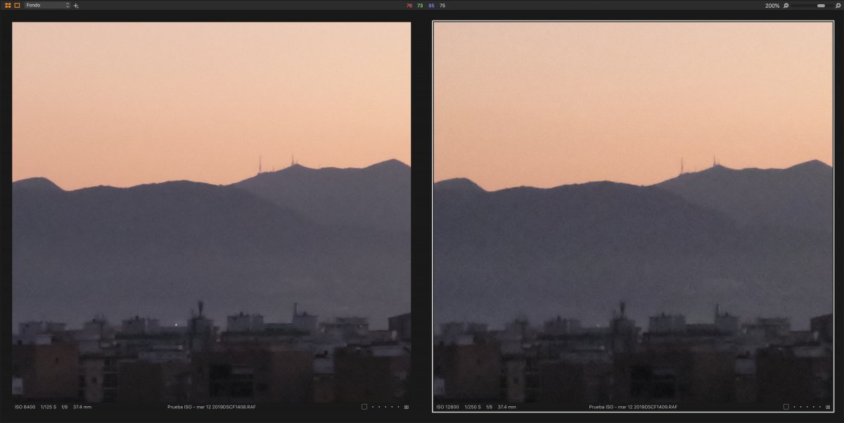

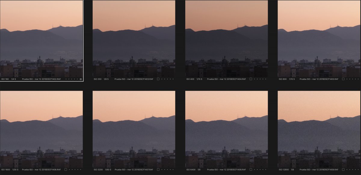

Siguiendo las indicaciones de @Eugenio2222 he subido a la azotea de mi bloque y antes de que se fuese el día he realizado 8 disparos a diferentes isos con zona de cielo, montañas y primer plano de bloques cernanos. Adjunto imagen que es una captura de mi pantalla y reducido el peso para que el servidor del foro me deje subirla. Estas imágenes no tienen ningún ajuste en Capture One
Igual que anteriormente son imagenes al 100% y si bien es cierto que en este tipo de tomas se aprecia mejor el ruido sigo pensando que la cámara se comporta francamente bien. Creo que el limite de lo utilizable sería iso 6400, a 12800 el ruido es grande pero igual que dije con el anterior ejemplo, menor del que me esperaba a un iso tan radical.
Vuelvo a realizar la reducción de ruido con Capture One para iso 6400 y 12800, el amigo @jseijas me preguntaba que qué ajuste usaba para la reducción de ruido en C1, la verdad es que yo no soy ningún experto pero te dejo los que yo he usado, son muy burdos pero para una prueba preliminar como esta creo que nos sirven:
Los resultados a 6400 y 12800 son los siguientes:

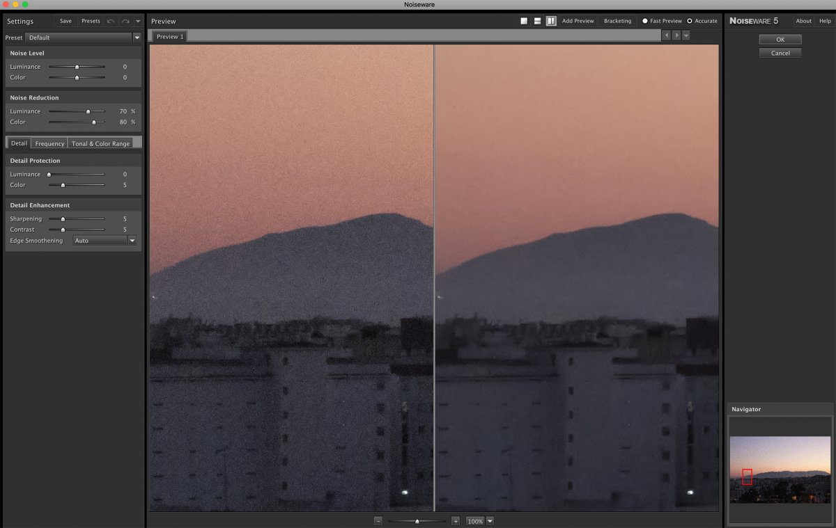

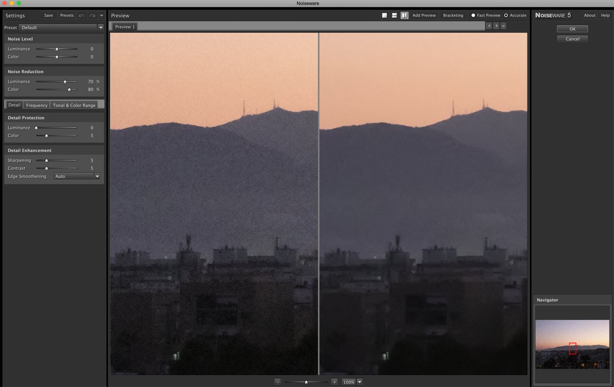

El ruido se ha reducido ostensiblemente, pero voy a probar con imagenomic solo la imagen de iso12800, he seleccionado las dos zonas de la imagen más interesantes para ver el ruido:
ZONA1
ZONA2
Como vemos, incluso a iso 12800 el ruido es contenido y usando software especializado son tomas perfectamente usables.
Ver el adjunto 30279
