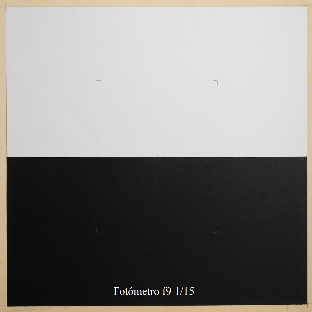

He preparado sobre una tabla de madera una superficie de 50x50 cms con dos mitades exactas de blanco y negro ( cartulinas de toda la vida ) y he hecho una serie de fotos
La lógica dice que una medición de luz incidente y otra de luz reflejada sobre el caso que nos ocupa deberían ser idénticas ya que tienen exactamente la misma proporción de blanco y de negro y por tanto llevarnos a ese gris medio
Las variables de entorno no superan 1/3 de iluminación. Están hechas dentro de casa sobre las 13 h, en un día completamente soleado y sin ninguna nube
La medición del fotómetro de mano en el centro del cuadro ( comprobado 4 veces durante la prueba ) es f8.3 - 1/15s - ISO 200 y la cámara la X-T2.
Y añadir que 8.3 en el fotómetro de mano es f9 en la cámara y representa ese tercio de diferencia

1 - La medición del fotómetro externo, concretamente un Minolta V Flash

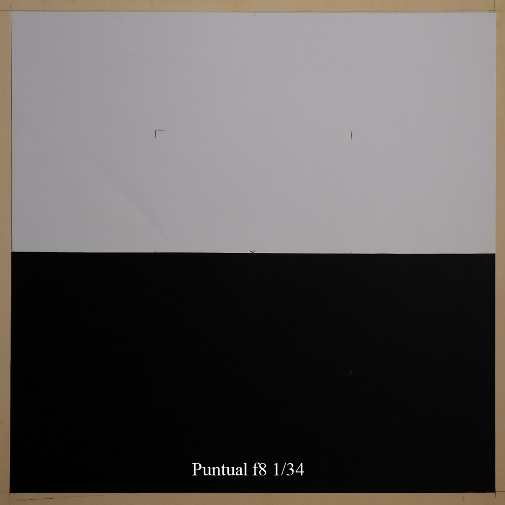

3 - Medición puntual de la Fuji X-T2 ( cuadro de enfoque grande ). La medición sugiere casi 1 paso de sub-exposición y es el resultado que más me sorprende de la serie. No tiene lógica y sugiere que pueda haber pasado algo que ahora se me escapa, parece el resultado de la medición puntual directamente sobre el blanco

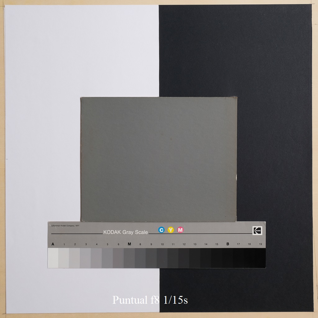

Y sin embargo con la inclusión de la cartulina gris la medición es más precisa

Está claro que Fuji subexpone deliberadamente entre 1/3 y 2/3, y que busca en cierto modo la manera de equilibrar, sin embargo esta escena no lo necesita por su propia naturaleza
En la carta de grises se ve claramente que el blanco de la escala es más blanco que la cartulina de fondo y el negro más negro
No se ha modificado absolutamente nada en edición a excepción del recorte al formato cuadrado. Se trata del Jpeg directo de cámara, la temperatura de color es estable alrededor de los 4500º K y yo no aprecio dominantes, aunque la ligera sub-exposición pueda llevarnos a pensar en ello
A efectos prácticos para el control de luces parece difícil quemar las altas luces

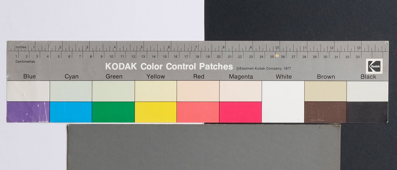

Y un detalle sobre la carta de grises y la carta de color
Son muy viejas y habría que utilizar unas nuevas, sin embargo comparando los resultados son muy fieles al original. Tampoco recordaba que la carta de grises tuviera 19 pasos, mentalmente seguía en las 11 zonas del sistema de zonas
En mi monitor aprecio diferenciación de tonos entre el paso 17 y 18, más ya no
