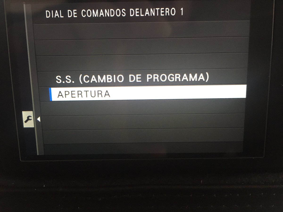

La APERTURA la tengo seleccionada en el dial delantero, junto con el ISO y dos opciones más.
Pulsado el dial cambias de opción y desplazándolo cambias la apertura, el ISO, ...

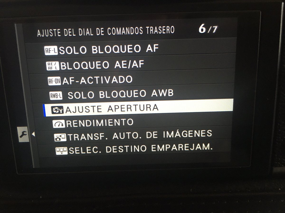

Pero en el dial trasero solamente me deja escoger AJUSTE APERTURA, no existe un valor APERTURA como en la configuración del dial delantero.

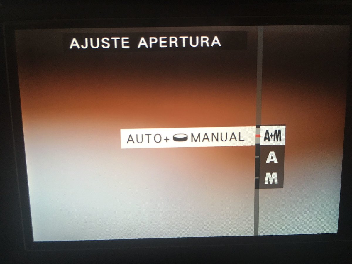

Seleccionando AJUSTE APERTURA, al desplazar el dial trasero no pasa nada y al pulsarlo te aparecen estas opciones:
He desactivado la opción APERTURA del dial delantero, para ver si aparecía la opción en la configuración del dial trasero, pero tampoco.

Ya lo he visto, disculpa, hay dos configuraciones que atañen al dial trasero, la que me indicas tu, para el desplazamiento, y la que configuraba yo, para pulsarlo.
