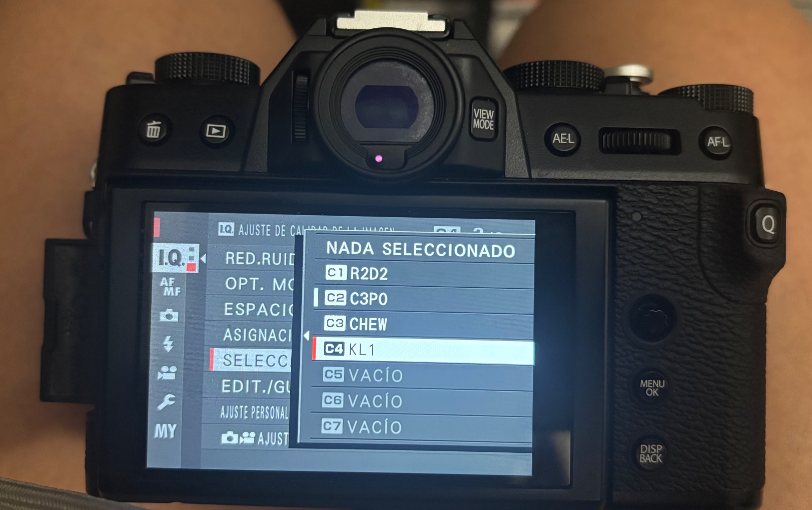

Estoy configurando los modos personalizados de mi Fuji XT30II (es la novedad, no los había usado nunca y una ayudita a veces no hace mal), pero solo me deja configuarar 3 (C1 a c3), pues los C4 a C7, me salen como "Vacio", pero no me deja seleccionarlos. He leído que en este modelo de cámara sí se pueden usar, por lo que entiendo que algo no he hecho bien. Si alguien me puede ayudar, os estoy muy agradecida de antemano!!! :)

Efectivamente, la XT30II permite tener las 7 recetas (si no recuerdo mal, que con tanto cambio de cámara…).
Imagino que haces referencia al menú?!
Si te vas a la C3, por ejemplo, tienes la opción de copiarla a C4 y la editas. ¿No es así?
Alguna foto, si no, puede ayudarnos.
Gracias por contestarme! Y por darme la idea de cómo solucionarlo!! Al copiar uno de los modos al c4, me lo ha habilitado 😊, (en la imagen siguen apareciendo el c5-c7) sin poder seleccionarlos.
