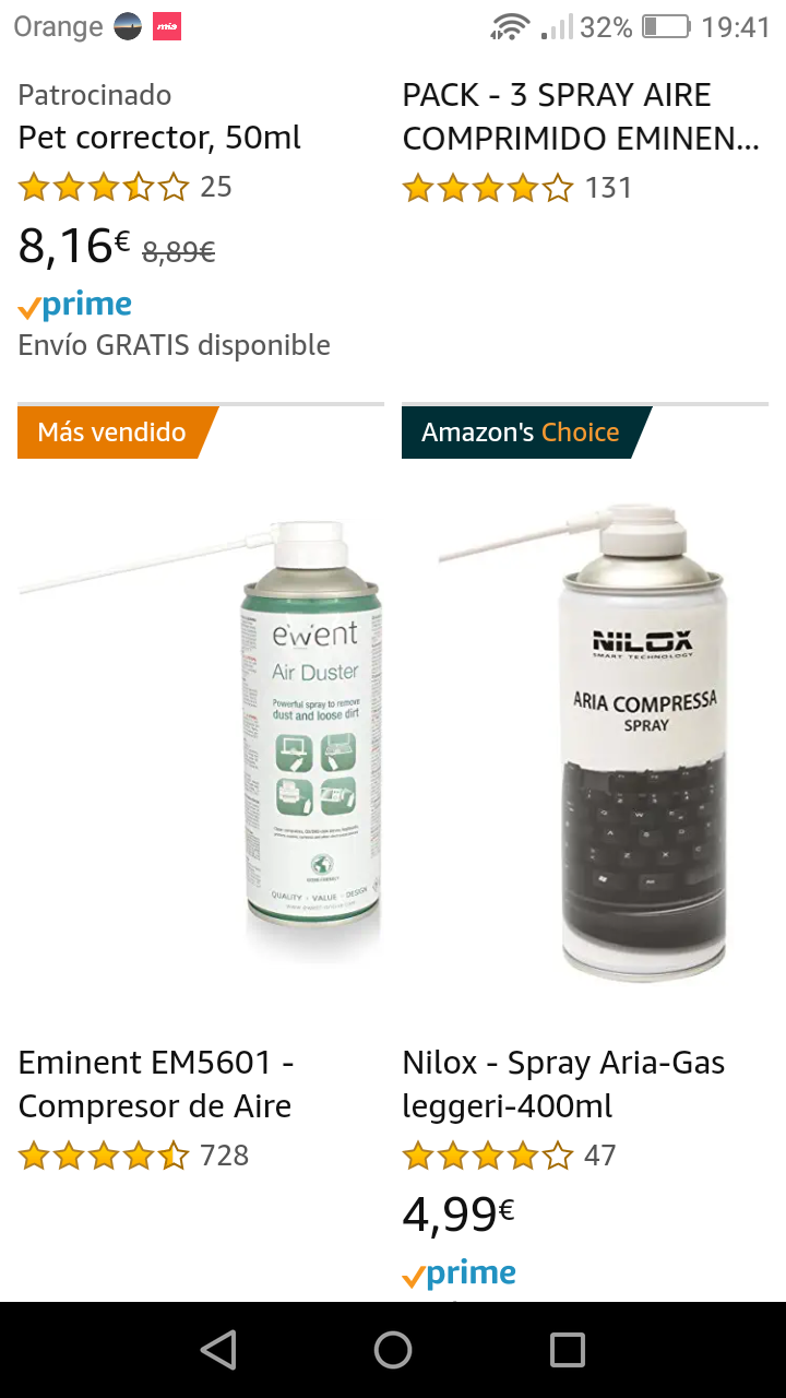

Ah ok, bueno esperare que alguien me conteste. Habia pensado de limpiarla bien, tmb con agua comprimida
Con esto si, pero pusiste agua comprimida y pensé que le darías con una manguera, je, je
