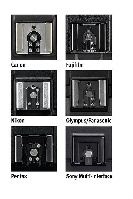

Estas son las diferentes zapatas según la marca.

El cable extensor ttl para canon sirve para fuji si el flash también es para fuji. Mantienes todos los automatismos, TTL y HSS. Si te fijas los contactos del de canon coinciden con los de fuji, oly y panasonic, el de canon tiene uno más pero eso no nos impide usarlo en fuji, oly o panasonic. Lo sé porque lo he probado, yo uso uno el FC pixel 311 A PIXEL FC-311/3.6M E-TTL Fuera de la Cámara Cordón de Zapatos Para Canon Flash DSLR 580EX II 550EX Canon 430EX II Canon 420EX 380EX replaces OC-E3b: Amazon.es: Electrónica
