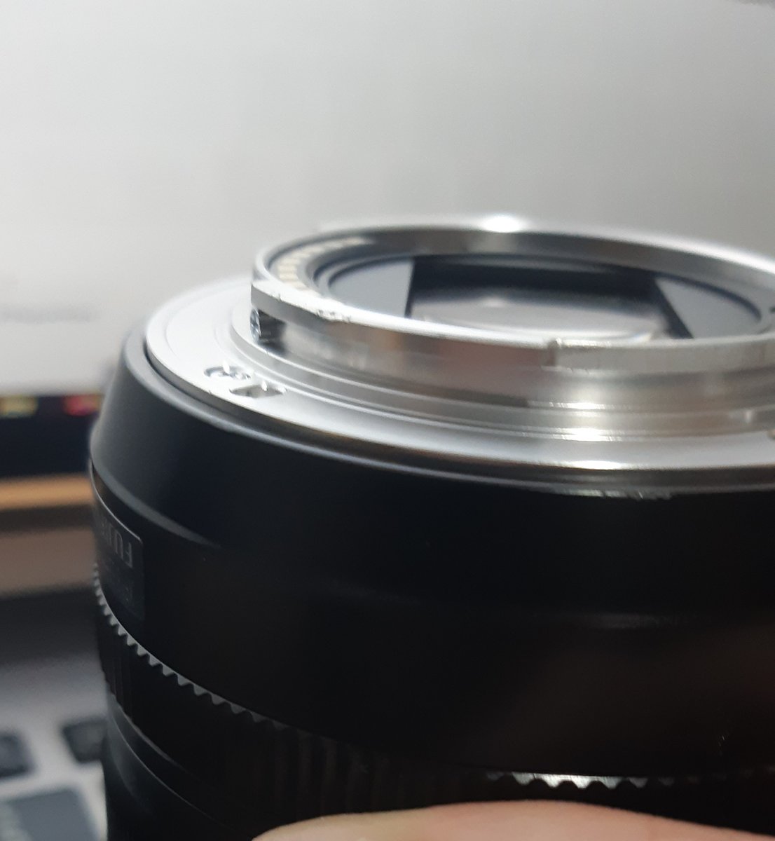

Buenos días, se me cayó el 18-55 y una parte de la bayoneta se ha dañado levemente. ¿sabéis si es algo fácil de reparar sin tener experiencia? Imagino que enviarlo al SAT me saldría más caro y no sé si vale la pena. He visto que hay recambios por 40 euros como este: €37.75 |Anillo de montaje de bayoneta trasera para FUJI XF 18 55, pieza de repuesto para Fujifilm 18 55mm F2.8 4 R lentes OIS|ring for|ring ringrings original - AliExpress
¿Alguna experiencia similar o idea de qué hacer?-

Si es ese poquito que se ve en la foto yo por ello no me preocuparía.
Viendo la foto entiendo que el objetivo encastra bien en la cámara, quizás habría que limar un poco esa deformación que ha originado el golpe, se puede hacer fácil con una lima fina.
Lo que si me puede preocupar es que si debido al impacto se hayan podido descentrar las lentes internas.
Saludos!!!

Si, el problema es que da problemas al encajarlo... Se puede meter, pero al girar hay un momento en el que se tiene que forzar un poco y eso ya no me gusta porque me da miedo que acabe deformando la bayoneta de la camera. Por lo que se refiere a las lentes, creo que está todo bien.
Había pensado lo de la lima también, creo que no pierdo nada por probarlo.
Prueba con la lima y si no va pídete el repuesto. Yo le cambié la bayoneta a un xc 16-50. No yo en persona, sino un cuñado más ducho en temas electrónicos. Sólo necesitas un destornillador de los pequeños y llevar cuidado con el empalme del microcableado, que creo que no era difícil ni necesitaba soldadura. Alguien un poquito familiarizado en este tipo de componentes te lo hace en 5 minutos, o igual tú mismo. ;)

Yo no probaría a encajarlo de nuevo, ni limado. Si se te queda encajado en la cámara la lías parda. Yo tuve una movida/caída con un Nikon 16-85 y a pesar de que lo pude recuperar mecánicamente el estabilizador casco y le note un poco raro a ciertas focales. Como dice el compañero, a lo "peor" la movida está por dentro.
Yo hablaría con el SAT de Fuji para que te orienten sobre el coste de revisar si tiene problemas internos, y si no reparar la bayoneta. Si eso te lo puede hacer un SAT local con garantías, mejor. Y otra, es que por lo 38€ te la juegues.... y con un poco de suerte sea solo eso.
Yo el Nikon lo vendí por 150€ advirtiendo lo que le pasaba al comprador, y se lo llevó tan contento.

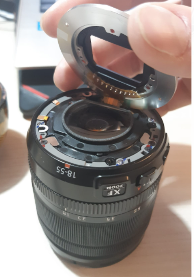

Estoy probando de cambiar la bayoneta y tengo un problema, a ver que os parece.
En este video tras sacar los tornillos de la parte negra en el 2:05, la puede retirar.

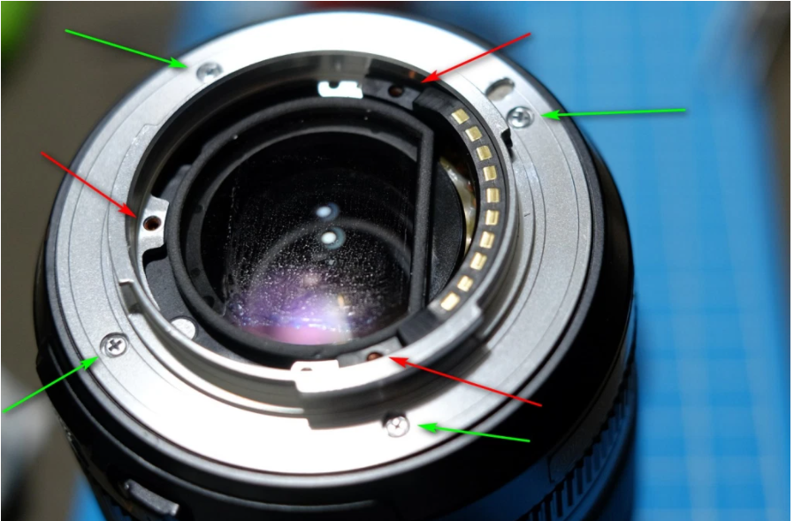

Segun veo en la imagenes de un blog que si desmonta el 18-55, veo que tambien se tendria que poder separar de la bayonta:
Quedando los contactos separados de la bayoneta:

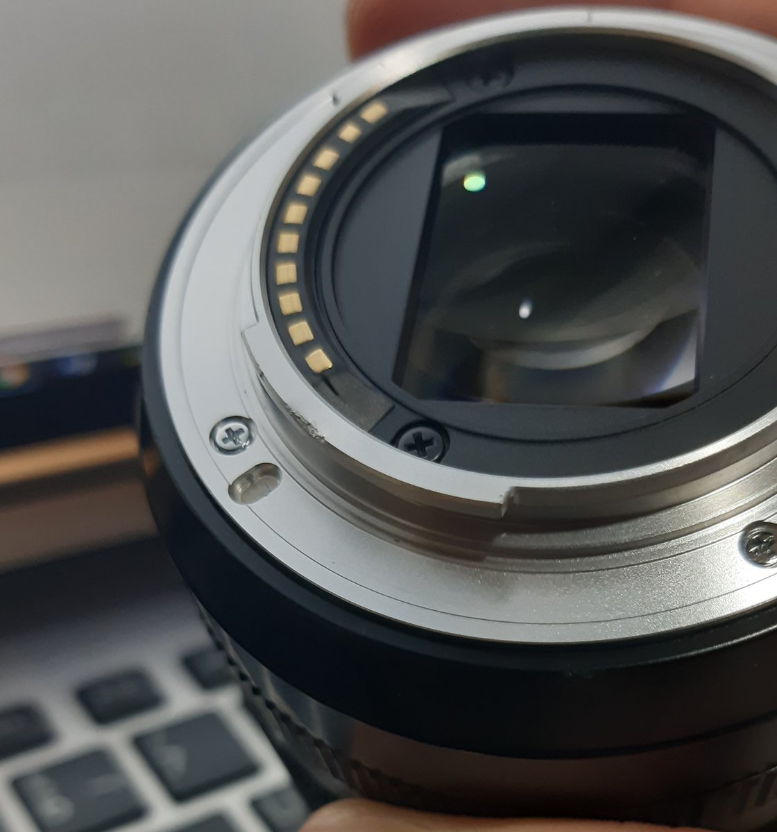

Sin embargo en mi caso no es así y me da miedo forzarla parte negra para separarla del resto:
ACTUALIZO:
Simplemente había que hacer un poco de presión para separar el plástico del otro plástico que contiene las conexiones. Tras separarlo he podido cambiar la bayoneta sin más impedimentos.
He probado el objetivo y todo funciona de maravilla!
Ver el adjunto 58560
Ver el adjunto 58561
Ver el adjunto 58562
ACTUALIZO:
