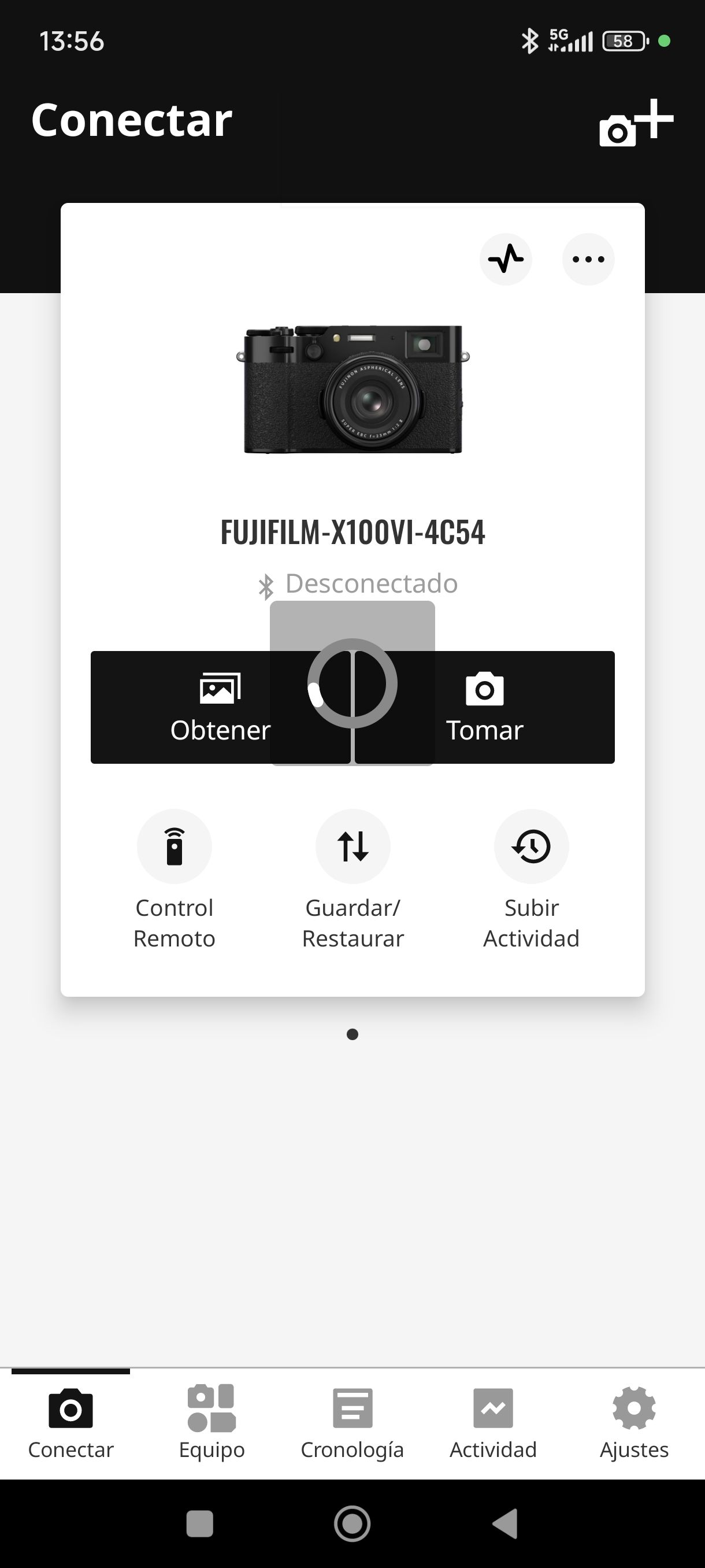

Pues eso , aquí un dejo un pequeño truco/tutorial para tener todas las recetas que queráis en vuestra cámara con un simple click (ó clicks)
La Fujifilm XApp, que sustituye al Camera Remote, nos permite hacer "copias de seguridad" de todos los ajustes de nuestra cámara en nuestro smartphone.
Vamos a aprovechar esta función , para guardar infinidad de recetas , todas las que queramos , en la aplicación , para luego utilizarlas en la cámara.
Se pueden clasificar por el nombre de las recetas, por el motivo que vayamos a utilizarlas, por el tipo de simulación, o por lo que queramos.
Yo en este caso , las guardo por sus nombres, pero claro, para eso tienes que saber cada una para que es . Quizás lo mejor sería guardarlas por temática: Blanco&Negro, Naturaleza, Urbana, Playa, Noche , etc....
Bueno , menos cháchara y os explico como hacerlo:
1- Creamos las recetas en la cámara como hacemos normalmente (no explico esto porque entiendo que cada uno ya sabe como crearlas y nombrarlas)

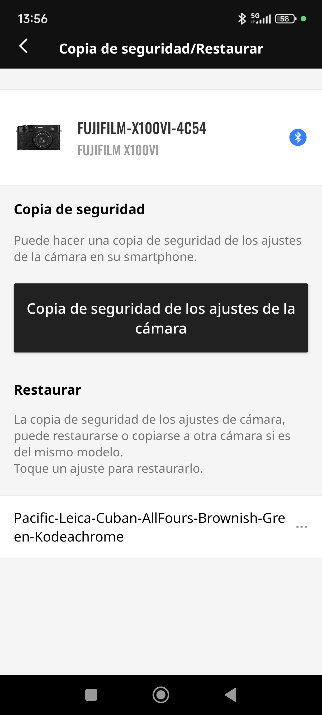

2- Abrimos XApp y clicamos en la opción Guardar/Restaurar
3-En la siguiente pantalla le damos a Copia de Seguridad y la nombramos como queramos .
Ahora que ya tenemos una copia exacta de la cámara , podemos ir otra vez a la cámara ,crear otras 7 recetas y volver a hacer otra copia de seguridad. Y así hasta el infinito. Cuando queramos recuperar un pack de recetas , solo tendremos que conectarnos otra vez a la XApp y darle restaurar , eligiendo el pack que queramos

Ver el adjunto 127036Ver el adjunto 127037
Este es un aporte increíble, por lo menos para mi, muchas gracias
La verdad es que es muy útil @Ricardo Domínguez .Esta tarde he estado cargando algunas y cambiar de un pack a otro cuesta unos segundos y ya tienes todo cargado . La lista será larga y con el el tiempo las iré ajustando por temáticas para que sea aún más cómodo
Lástima que para algunos la app siga dando error en los Iphones, en la función de restaurar.
Otra opción es guardarlas en los perfiles de X Raw Studio y luego cargar hasta 7 en cámara. No es tan rápido pero te puede hacer el apaño.
