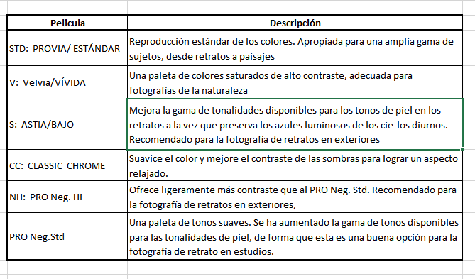

Ya para rematarlo, lo único que falta es añadir una columna más con "las recomendaciones" para cada tipo de película.
Aunque no utilizo mucho, tengo estas recomendaciones
Ver el adjunto 34904
Hay una columna al final del archivo para comentarios, por ejemplo para la simulación de Kodachrome si la base es Classic Chrome entiendo que el usuario ya conoce "lo genérico" pero viene fenomenal que lo hayas puesto aquí.
