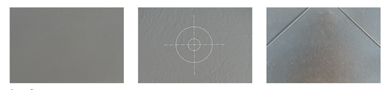

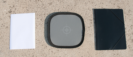

Por esos motivos si lleno el encuadre con algo blanco, gris medio o negro, si hago la foto con la medida del termómetro, la fotografía saldrá con ese gris al 18%
Fotos que obtengo:
Nos engañan los fotómetros, no nos engañan, solo hacen lo que tienen programado que hagan.
Fotos que obtengo:
