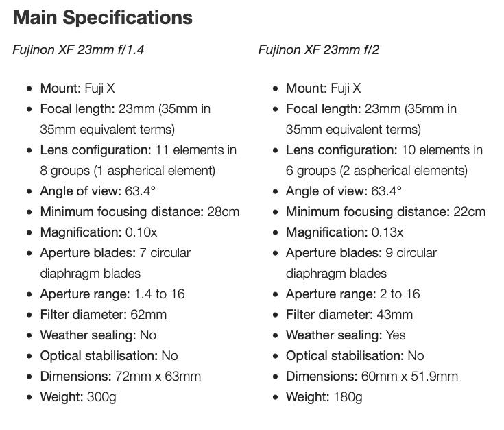

No sé compi, yo lo he buscado por curiosidad. El ángulo de visión es el mismo y la focal equivalente 35mm:
Mira aquí esta la diferencia en la que hablo más arriba, los dos son 23 mm pero enfocando al infinito, en distancias cortas son diferentes, incluyendo tambien el angulo de visión, como es logico, sino serian los dos objetivos iguales...Jeje..
Ver el adjunto 37515
Pero lo que pone ahí se refiere a la máxima magnificacion enfocando de cerca, si uno enfoca a 22 y el otro más lejos es normal que sea diferente.
Lo que tu dices es lo que los ingleses llaman focus breathing
La magníficacion es el poder de aumento en la imagen a su máximo acercamiento de enfoque, el 60 mm. tiene una magníficacion de 1:2 el 80mm. es 1:1 luego si un 23 enfoca más cerca que otro 23 pues tiene más magníficacion el que enfoca más cerca.
