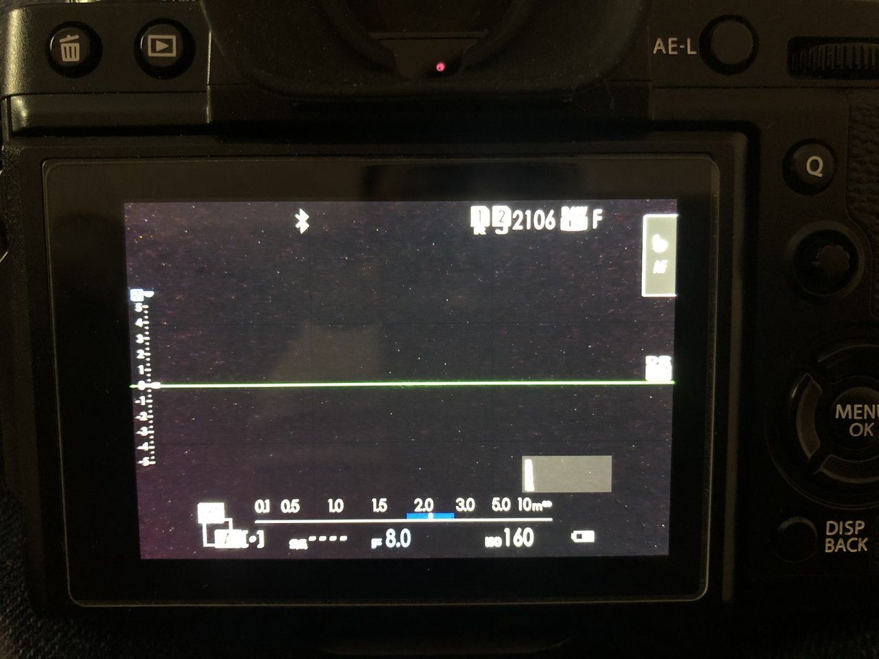

Tengo un problema al usar la hiperfocal en fotografía de paisaje. Os cuento, por si estoy haciendo algo mal.
Si por ejemplo, hago una foto en 18mm y f8, al meter los datos en Photopills con mi cámara (xt3), me da que la distancia hiperfocal es de 2,09metros.
Lo siguiente que hago es poner la cámara en enfoque manual y ajustar la rayita azul pasado el 2, pero la foto sale sin enfocar. Tengo activado el focus peaking y según el focus peaking, a esa distancia focal (18mm) y a f8, el paisaje me sale enfocado cuando estoy enfocando a mas de 5 metros.
Entonces, que es lo que estoy haciendo mal????
Adjunto una foto de la configuracion del enfoque en la que sale borrosa la foto.
La verdad, no suelo ser muy metódico , en canto a la hiperfocal, si que suelo utilizarla basándome en el metrónomo de la cámara y la rayita azul, he estado haciendo pruebas con mi 10-24 y a 18 me pide poner el enfoque casi a 3 metros para que la raya azul llegue a infinito. No entiendo por qué a ti no. A ver si alguien más nos da respuesta. Saludos

Pues justo ayer limpié los objetivos...No entiendo que puede pasar...además si te fijas en la foto de arriba, enfocando con esos parámetros, 18mm, f8, enfocando a una distancia de 2 metros solo estaría enfocado hasta los 3 metros..Eso es lo que indica la rayita azul, verdad???
la rayita blanca es la distancia a la que enfocas, y la azul la distancia entre la cual quedaría enfocado, verdad???’
Exacto, por eso te preguntaba si podia ser por algo que interfiera en la lente, otra cosa ya seria si es problema de la camara al usar el metronomo. Saludos

La cámara permite configurar el tipo de escala de PdC. Hay dos tipos de medición: Pixel y Film. La primera es para fotos que que se van a ver en pantalla y la segunda es para fotos que se vayan a imprimir. La segunda suele ser más exacta que la primera. ¿Has comprobado cómo tienes configurado ese valor?

La PdC que tienes en la foto no corresponde a la focal de 18mm f8, más bien se parece a la PdC de 55 si estás usando el Zoom.
Independientemente de que no esté reconociendo en que focal estás, que podría ser un problema del objetivo, cámara, o conexión entre ambos (no llegan bien los datos). Si el objetivo cierra a f8 tendrías que tener la PdC que quieres. Por lo que me hace pensar que no está cerrando tampoco a f8. Yo haría una prueba: pon un ISO lo más bajo posible con el objetivo a f8 y dispara en interior para que esté un rato abierto (te harás una foto del ojo) mirando a través del objetivo para ver si está cerrando a f8 que se verá bien porque será un agujero estrecho. Si no lo hace es que la cámara y el objetivo no están comunicándose correctamente.

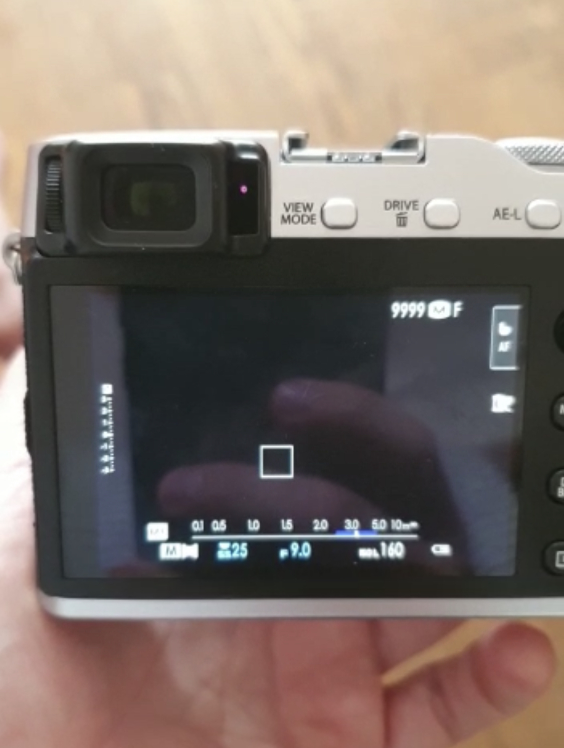

Acaba de probarlo un amigo con su cámara y objetivo (18-55) y le sucede lo mismo que a mi.
Su camara está recién comprada hace unos días, así que sería muy raro que estuviera estropeada. Así que imagino que tiene que ser algún problema de configuración .
Como podéis observar, a f9 y enfocando casi a 3 metros no llega a tener enfoque hasta el infinito

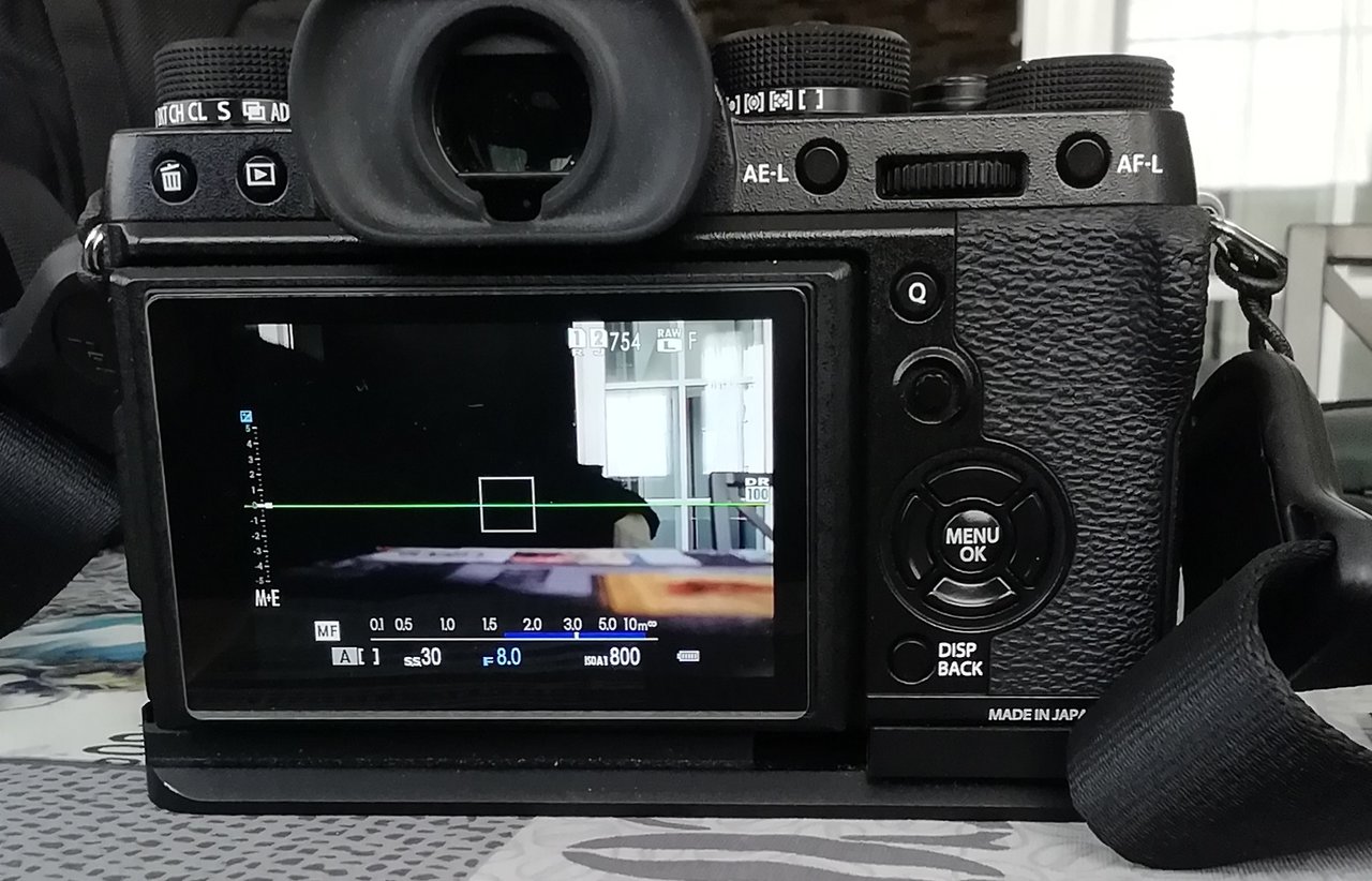

Si que hay algo raro porque como puedes ver en mi XT2 a 18mm con f8 en PdC basado en Película si se aproxima al infinito es la primera foto si se acerca al infinito (que no llega) y por pixel se aleja mucho de los valores reales.

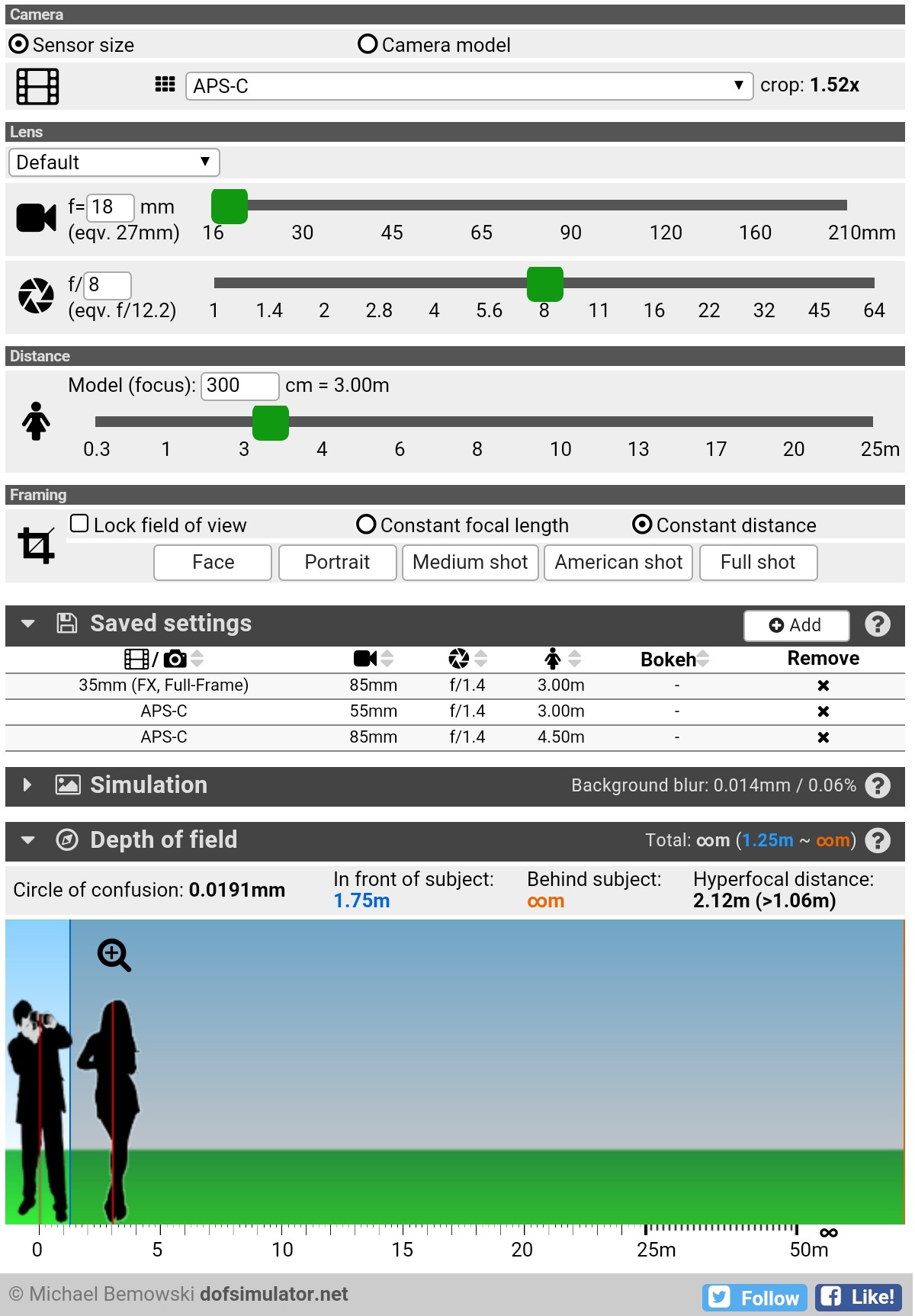

En el DOF Simulator indica que tienes PdC a esa distancia hasta infinito.
Puede ser una mala indicación, pero no entiendo que en la realidad no esté enfocado el infinito cuando esto depende de la óptica.
