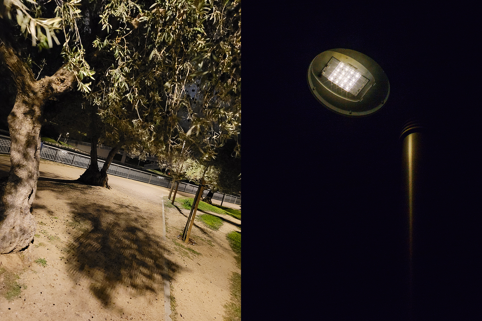

Premio. La lámpara que iluminaba era una parrilla de LEDs cada uno de ellos produciendo su sombra. En sentido vertical apenas se notan los desdoblamientos porque no hay elementos finos afectando a esa dirección, pero en sentido horizontal parecen contarse hasta 7 sombras así que debería haber 7 LEDs por fila (intenté fotografiar la lámpara pero se me quemaba incluso subexponiendo).
Otra situación donde he visto lámparas de LEDs produciendo efectos feos/curiosos es en la calle, cuando su luz es filtrada por un árbol. Cada hueco por el que se logra colar la luz actúa como una cámara oscura:
Es el mismo efecto que ocurre en los eclipses bajo los árboles:
En realidad los soles están siempre ahí, pero cuando no hay eclipse son círculos completos que se intersecan y se dejan de percibir como círculos.
