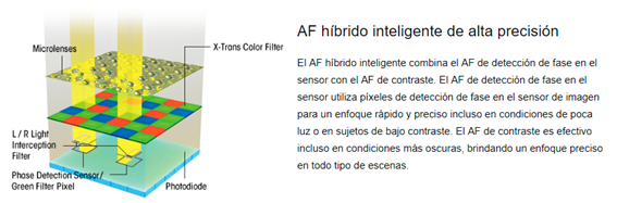

Volviendo a la Fuji X T3
El sensor del FUJIFILM X-T3 ha aumentado el área de AF de detección de fase a todo el cuadro (aproximadamente 100%) con píxeles de detección de fase de 2,160,000 puntos. La sensibilidad del AF con poca luz también se ha extendido de -1EV a -3EV, permitiendo el AF de alta velocidad en condiciones de luz incluso más bajas, como una escena iluminada solo con luz de velas.

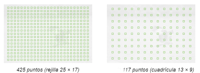

Por otro lado esta el AF de contraste que este lo realiza con la medición de la luz de los 26.1 MP de su sensor. Ahora bien, todo esto ( los 2.160.00 AF de Fase y los 26.1 MPixeles ) se transforma en dos rejillas; cuanto más puntos mas preciso y más lento viceversa.
Ver el adjunto 32759
Con esta agrupación ya realiza otra subagrupación para confeccionar los diferentes modos de enfoque.
  • AF de punto único los 13x9 y los 25x17
  • Zona de enfoque: 3x3, 5x5, 7x7, 13x9.
