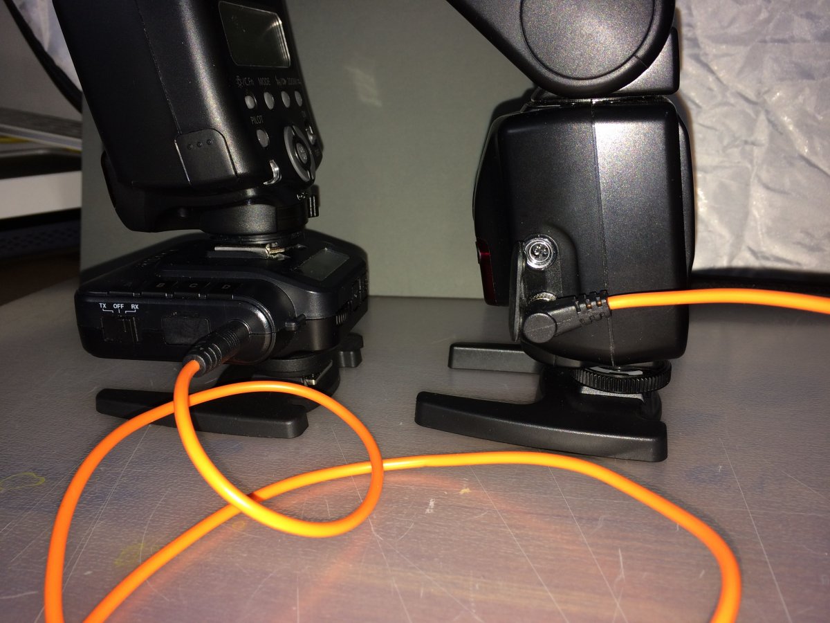

Vamos a la explicación:
32434
Conexión puerto X-Sinc
32435
solamente hay un cable

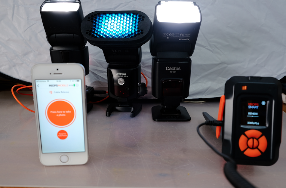

Y aquí, tenemos el otro Cactus V6 II. Está instalado en la conexión del flash externo de la X-T3. que podría ser Canon. Nikon etc......menos Sony.
Tengo los dos canales A y B, por ser de fuerza diferente, la ventaja que tiene es que puedo graduar la fuerza indiferente de los flashes.
32437
Aquí, tengo el MIOPS en modo láser

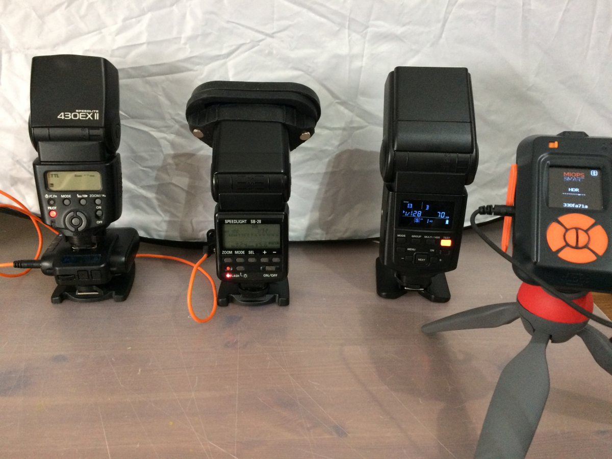

32438
Y aquí funcionando con 4 Flash
32439
Esta instalación es para fotografía de relámpagos o fuego artificiales
