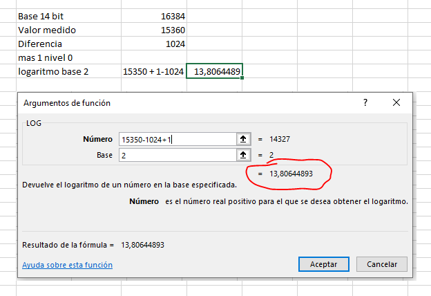

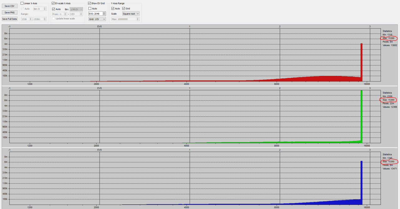

Ya veo que el valor de saturación ( en una foto totalmente quemada, para que no haya dudas. .Jeje.. ) el valor de saturación de la x h2 en los tres canales es de 15360.
Utilizando la formulas que indicas en tu blog el nuero de Bit seria :
Por lo tanto de los 14 bit teóricos se quedan en 13,806. Según deduzco de tu articulo es como una seguridad ya que al si un canal no se quema más que otro, aparcera una dominante del canal más quemado, seria como un margen de seguridad ( lo que va desde el valor de saturación al los 15360 de los 14 bit ) para compensar por ejemplo los magentas a la hora de revelar por ejemplo en ACR. Es por ir fijando conceptos ¿ Estoy equivocado ?
Gracias
La fórmula es:
BitsEfectivos = log2(NivelSat - NivelNegro + 1) (el +1 es por ser tiquismiquis y coger exactamente el número de niveles útiles, no aporta nada en realidad)

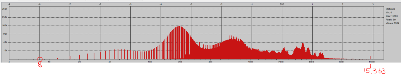

Creo que has confundido el nivel de negro con la diferencia entre el fondo de la escala y el nivel de saturación, y entonces lo que has hecho es restarle 2 veces el 1024 al 16383. No sé cómo maneja RAW Digger el nivel de negro o si lo informa, pero lo necesitas para convertir el rango útil usado por el RAW en un número de bits efectivo. Para obtenerlo puedes hacer una foto con el objetivo tapado (ISO base, tiempo de exposición muy rápido para minimizar el ruido) y ver qué histograma tiene el RAW (estará concentrado alrededor del nivel de negro).
En la slide 16 de este PDF tienes un histograma RAW real en escala lineal, mostrando claramente qué son los niveles de negro y de saturación de una Canon 40D:
Ejemplo: histograma del RAW de una foto con el objetivo tapado en mi 350D; su nivel de negro es 255:

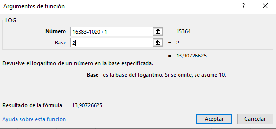

Bit Efectivos = log2 ( 16383 - 1020 + 1 )
Según el Exit el Black Level es de 1020
Pero como muy bien dices saber que el numero de bit efectivos que en este caso es de 13,91 realmente no sirve de nada... jeje..

Ahora te has olvidado del nivel de saturación. 16383 es el fondo de la escala, el nivel de saturación en esta cámara es menor, tú mismo lo pusiste en el post previo.
Salu2!
