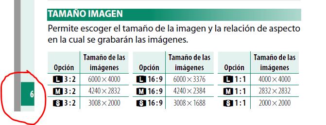

Por cierto, en cuanto al tamaño de la imagen, para disparar fotos en el tamaño más estándar igual que hacía en Canon, qué tamaño debería elegir?
Mirá dicho y hecho.
A ver si alguien más se apunta y ya hablamos la semana que viene.
Si el curro me lo permite, me apunto yo tambien y pago otra ronda de café!!!! o de ?
Quiero que sean fotos estándar en máxima calidad
El formato de las fotos es algo muy especial, y un tanto va de acuerdo al tema por fotografiar. Normalmente el tamaño 3x2 generico, para paisaje el 16x9 y para retrato el 1x1, pero vamos cada uno hace lo que mejor le interesa
Si disparas en RAW el recorte lo tienes en el .jpg pero en el RAW se guardo el tamaño completo.
Respecto a Compresion
Como te decia antes yo siempre disparo en RAW + .jpg y en maxima calidad y formato 3x2 luego si quiero recortar, o darle otro formato de doy en la edicción.
Por lo que veo, el tamaño de la imagen no importa al disparar en Raw, pues no te permite elegir ninguno cuando está marcada la opción RAW
