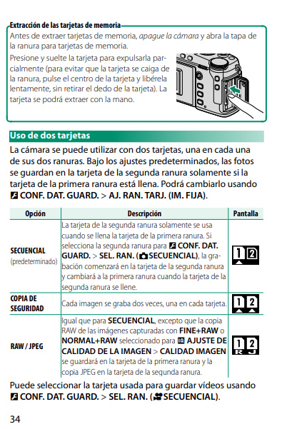

Estas son las posibilidades que tienes en la X PRO3
No tengo esta cámara pero he tardado menos de un minuto hacerme con la información.
Te recomiendo que leas el manual ya que te sacara de muchas dudas.
Ver el adjunto 58672
