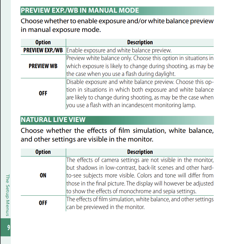

Pues no se me ocurre qué podría ser, porque la única opción que encuentro para que se vea como una cámara con espejo es la que te comentaba, la de poner el "Preview exp./wb in manual mode" en off .... claro, que para que funcione tienes que estar trabajando en manual, no en ninguno de los modos de prioridad.
Esto es lo que aparece en la página 260 del manual de la X-H2

Vale genial ya está, ahora sí!.
