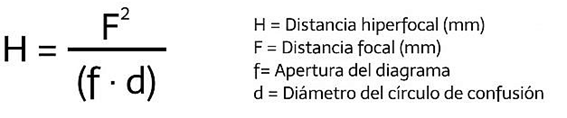

Definición de hiperfocal: La distancia hiperfocal de un objetivo fotográfico es la mínima distancia a la que se puede enfocar con él, de modo que obtengamos nitidez aceptable (ya que sólo existe un plano de enfoque) desde antes de ese punto (exactamente desde la mitad de su distancia) hasta el infinito.
Teóricamente la hiperfocal ( Digo teóricamente apropósito ) la hiperfocal depende del tamaño del sensor, distancia focal y apertura del objetivo. De esta manera podemos encontrar tablas, App, etc.. que las calculan según diámetros del círculo de confusión establecidos..
35106

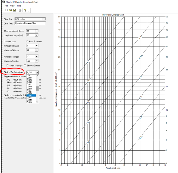

Ahora bien, aquí viene el primer matiz, para el cálculo de la hiperfocal: El diámetro del circulo de confusión se calcula empíricamente y se le da unas medidas de: 0,03 mm para sensores FF y de 0,02mm para los sensores APS-C. Por lo que se desprende que la distancia hiperfocal para la misma distancia focal y diafragma en una cámara esta se sitúa 1,5 veces ( Factor de recorte ) más lejos en la APS-C
Para el calculo del COC ( Circulo de Confusión ). El CoC empleado es el estándar, 0,03 mm para FF. Este valor es el que, mirando una foto impresa ( un ojo estándar ) a tamaño 25x20 cm a una distancia de 25 cm ( otros autores dicen 61 cm ) , nos permite seguir viendo el círculo como un punto.
En las tablas normalmente se utiliza este tamaño de COC, pero no siempre voy hacer fotos de 25x20 ni las voy a mirar a una distancia de 25Cm.
También hay programas donde se puede personalizar el COC para un calculo más apropiado a mis necesidades DOFMaster Hyperfocal Chart Download es un ejecutable y te instalas el programa:
35107
La primera conclusión Para obtener enfoques más exactos tendré que variar el tamaño del circulo de confusión según el uso que le vaya a dar a la foto, es decir si voy a realizar grandes impresiones tendré que alejar más la distancia hiperfocal.

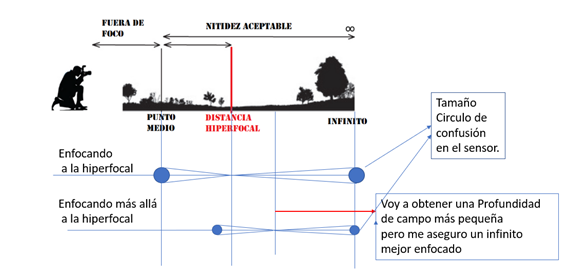

1.- Para mi prácticamente utilizo la hiperfocal para paisaje por decir algo al 99% es decir cuando quiero meter la máxima profundidad de campo y el tope este en infinito. Asi por definición utilizaremos la hiperfocal cuando quiera abarcar el máximo posible de enfoque ( máxima profundidad de campo ) y que el punto más largo este en el infinito, pero ahora bien sabiendo que el mejor enfoque va a estar en la distancia de la hiperfocal y que va a ir disminuyendo por un lado hasta el infinito y por el otro al lado más cercano ( la mitad de la distancia hiperfocal.
Si me interesa que el infinito salga más enfocado ya que ahí está mi sujeto principal ( por ejemplo unas montañas ) aumentaré la distancia hiperfocal, así me aseguro que al ampliar este más nítido el infinito. Pierdo foco a la distancia cercana, pero lo gano en el infinito.
35108

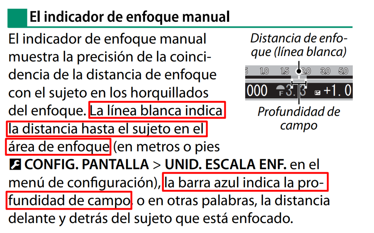

2.- Una de las ventajas que tienen nuestras Fuji´s es que tienen escala de enfoque ( más o menos exacta ) pero puede ser una buena herramienta ya que en ella puedo ver la profundidad de campo y puedo mover en manual el punto de enfoque y estoy viendo la profundidad y también jugar con el diafragma para ganar o perder profundidad de campo.
Puedo asemejar la hiperfocal a una apertura determinada llevándome el extremo de la zona azul la que me marca la profundidad de campo al infinito. Hay que tener en cuenta que se puede parametrizar esta profundidad de campo si es para más precisión ( menos PDC ) en pixel Basic o para ver en pantalla ( no haciendo zoom ) menos precisión en Formato básico film .

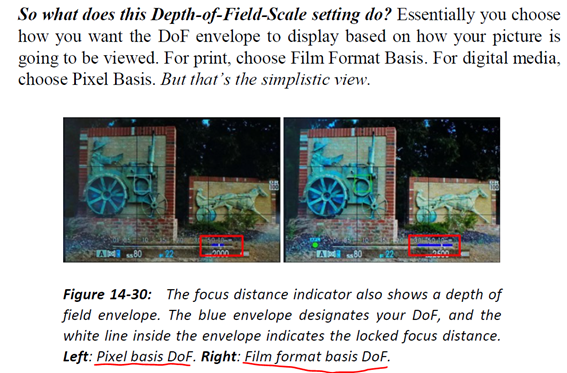

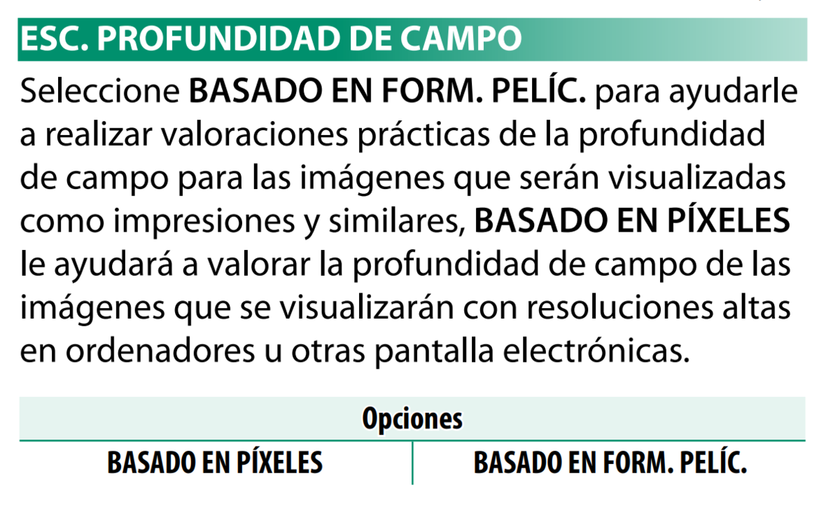

A mi me gusta bastante el sistema de profundidad de campo de las fuji a partir de la xt2. Siempre que uses objetivos fujinon, al enfocar manual, puedes ver una escala de distancia de enfoque y profundidad de campo. Si colocas el enfoque de manera que la franja azul llegue al infinito, estarás en la distancia hyperfocal. Para el tea del tamaño del círculo de confusión, tienes dos opciones, película, que usa un cálculo similar al que tradicionalmente se usa en los barriles de los objetivos, y que va bien para imprimir. La otra opción considera un círculo de confusión mucho más pequeño y está pensado para visualización haciendo zoom en pantallas.
Ver el adjunto 47817
Ver el adjunto 47816
