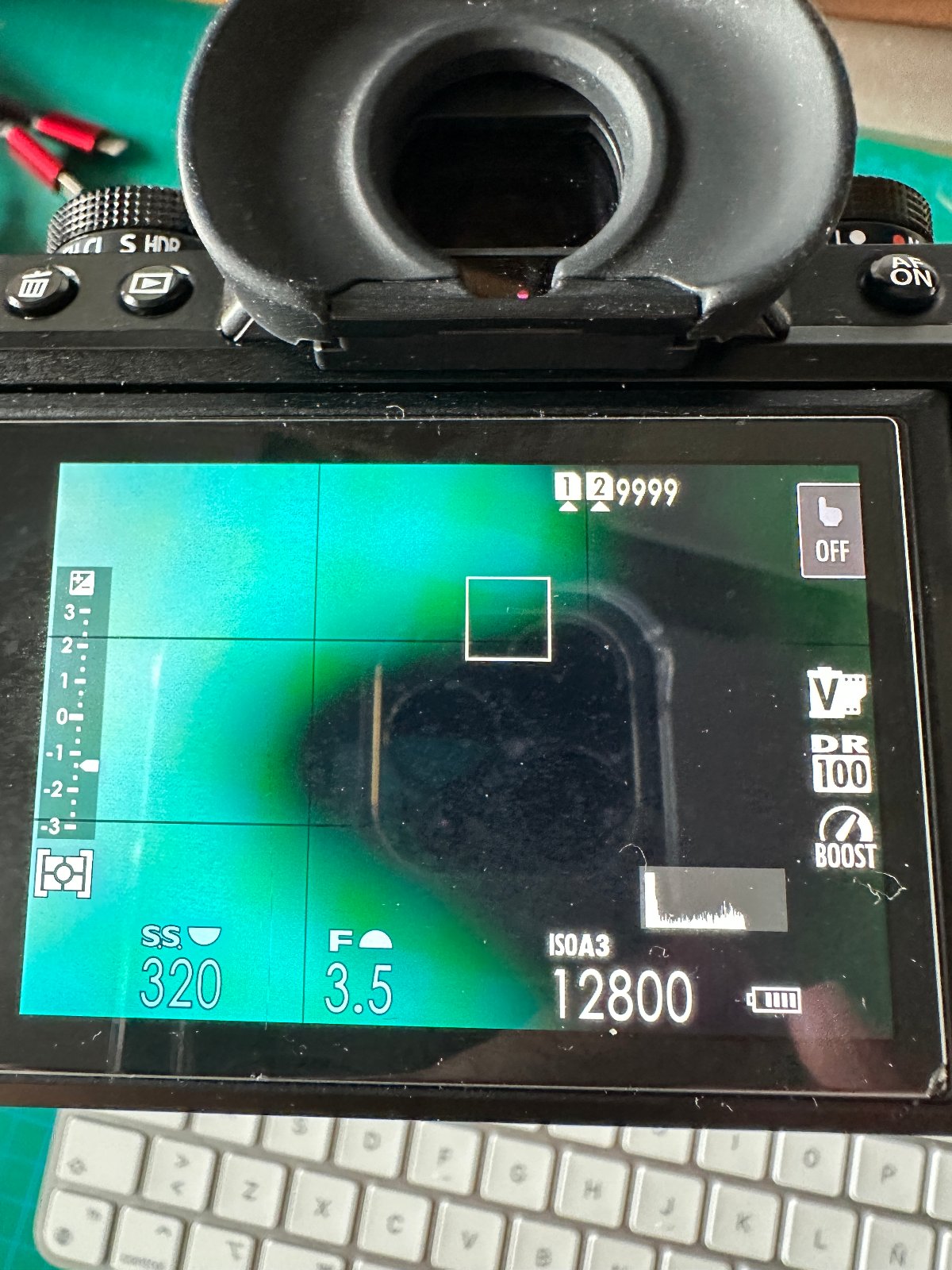

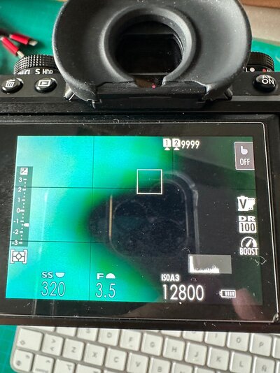

Buenos dias a todos, sigo con mi aprrendizaje de la XT5 estaoy viendo que en el menu me sale el contador fotos restantes en pantalla, si lo marco sale Targeta 1-2 9999 y aunque hago fotos siempre se queda así. He visto por internet lo de renovar la targeta pero sigue haciendo lo mismo. Actualmente tengo configurado dos targetas en forma de copia de seguridad y el contador en renovar. También la tengo actualizada a la ultima versión. ¿Es un fallo?
Muchas gracias.

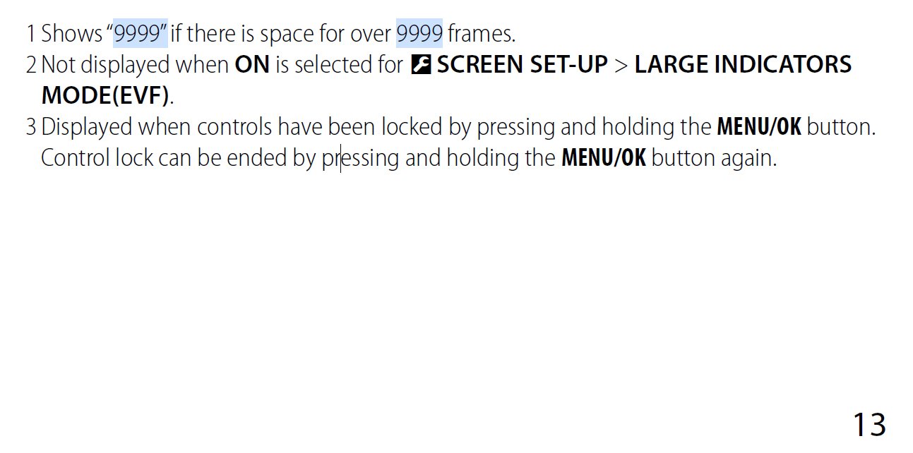

sin tener ese modelo de cámara, te diría que lo que pasa es que la tarjeta es muy grande y te caben muchas más de 10.000 fotos en ella y por eso no baja el número del contador...

Hola Marioman, sí arriba a la derecha en la pantalla es donde aparece. Tengo Grabación RAW comprimida. He hecho pruebas y no acabo de encontrar el porqué.

Las targetas son de 128Gb. Estoy trasteando y me he dado cuenta que si cambio el tamaño de las fotografias a M 3:2 sale en la pantalla lo que os comento. Si voy a reiniciar Menu foto entonces si me funciona sale 1-2 5284 y va restando, pero, también me modifica el tamaño de la foto y se pasa a L 3:2. Es cierto lo que comenta jmontxo si pongo un tamaño que supera las 9999 no funciona. Resumiendo y es lo que he encontrado hasta ahora para que funcione el contador tengo que poner un tamaño de fotografia que no supere los 9999 disparos. Si es así para mi es una put.... porque para el tipo de fotografia no necesito los 40 megas de cada foto y si coloco un tamaño M 3:2 como me da más fotos no funciona el contador o bien coloco una targeta de 64Gb. En fin "ce la vie".

No hago sesiones de 10.000. Para. mi este no es el problema, si se puede decir problema, ni tampoco el numero de fotos hechas, pero sí el numero de las que me quedan por hacer en una tarjeta y en mi caso, si bajo el tamaño de la fotografia de L a M el contador no funciona por lo que me quedan dos soluciones o tarjeta más pequeña o tirar las fotos en L. de 40 megas.
