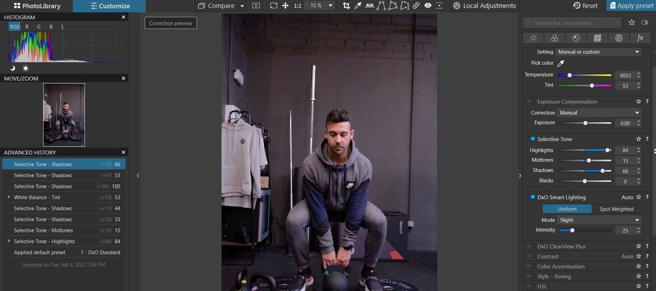

para quien no quiera descargar el archivo os dejo la muestra sin revelado pero demasiado comprimido.
Como subexpones y subes el Iso a la misma vez igual hay esta el problema?
no me atrevo a subir mas la sensibilidad, no subexpongo por gusto, si no porque en esas condiciones no me queda mas remedio, confio que aguantará la sensibilidad de 1600 (en realidad esperaba que aguantara 3200) y luego recupero sombras..... y mi gozo en un pozo, es que actualmente tengo la sensacion que a ISO 800 aguanta mejor mi rx100 (primera generacion)
Ruido hay pero es una situación difícil para el sensor. Yo creo que mejor forzar subiendo el ISO que estirar un raw que está muy subexpuesto aunque he subido sombras e información hay. He hecho una pequeña prueba cambiando el WB y el color aguanta correctamente. Al final el tema del ruido es subjetivo yo lo tolero bastante siempre y cuando no haya artefactos o un ruido de crominancia exagerado como me pasaba en Canon.

En mi opinión hay demasiado ruido en la imagen, fruto de una subexposición tan grande. Como te dice el compañero, yo creo que seguramente en este caso habría sido mejor subir el ISO. Para que te hagas una idea, comparto una foto hecha con mi X-E4, que lleva el mismo sensor que la X-T4, disparada en condiciones de muy baja luz (el sótano de una bodega, con una única luz procedente de fluorescente), a ISO1600, como tu foto:
