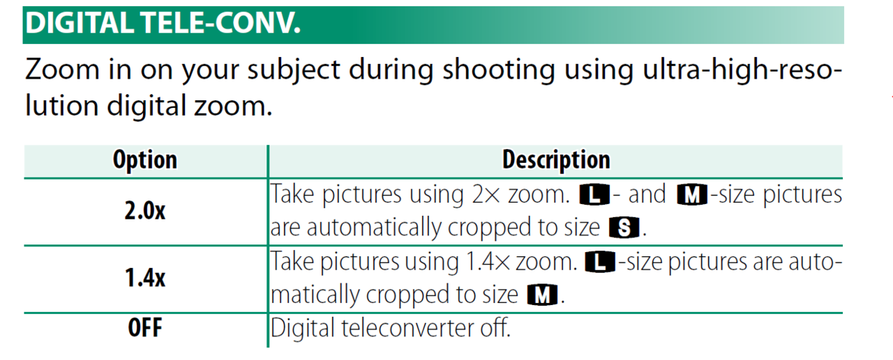

Buenas tardes! He visto en un grupo de facebook esta imagen, de una característica de la x-t5.
Desconozco si antes ya existía en la x-t4.
Entiendo que aumenta el zoom digital haciendo un recorte del sensor. Es decir, con un 35mm, si aumentas un 2x, es como si usaras un 70mm con una resolución de 20mp?
O la relación de mp no es inversamente proporcional al zoom realizado?
Ahí suelto la bomba. (Lo mismo esto es más viejo que el hilo negro)!!!
Supongo que es lo mismo que ya tienen las X100 (F y V, al menos). En estas, es un conversor digital a 50mm y 70mm.
Pero es un recorte y reescalado del jpg, no actúa en el raw. En el manual de las XT5 habla de que el 2.0x recorta a S las imágenes en L y M, y el 1.4x las L las recorta ("crop") a M. Entiendo, aunque aquí no lo diga tan claro como en el manual de las X100,que sólo trabaja sobre el jpg (bueno, o HEIC) y no sobre el RAW.
Si funciona la X T5 como la X H2, en el manual pone esto:
Yo me había pedido el teleconverte de fuji 1,4x para usarlo con el fujinon 70-300 y hoy he descubierto el digital de la XT5, lo he probado y creo que voy a devolver el fuji 1,4.
Solo lo necesito para jugar en casa con los pajaritos y creo que para mis necesidades es más que suficiente.
