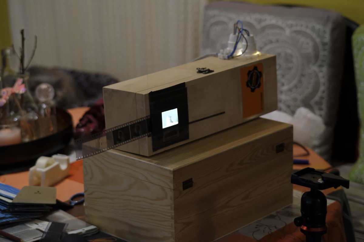

A raiz de algunos comentarios quien quiera usar este post para ir subiendo sus resultados, métodos y comentarios sobre la digitalización de negativos o diapositivas será bienvenido.
Un poco más abajo se ve el método utilizado, es muy simple y de bajo coste.
Aunque la digitalización de los mismos está hecha con la Fuji XT2 y el 7Artisans 60 macro originalmente se tomaron con una Bronica ETR las de formato medio y una Nikon FM2

El problema de estas mesas de luz es que aunque no lo parezca según como mires hacen como unas micro franjas horizontales...
Deben ser las tiras de leds y al ser tan planas se marcan, si separas el negativo igual ya no te aparecen o poner enmedio un papel de calco, cebolla, o similar, debería resolver el problema
