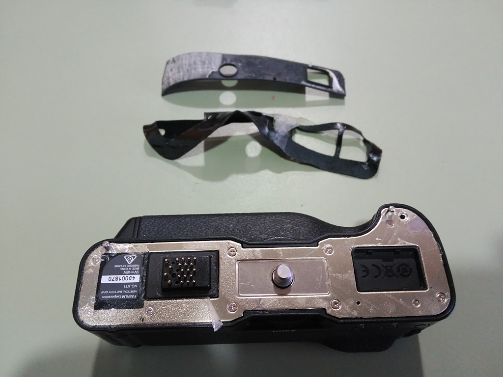

Aquí os dejo unas fotos... y comentarios
1# Calentar las gomas con un secador / calefactor, etc... Yo he empezado por la de abajo

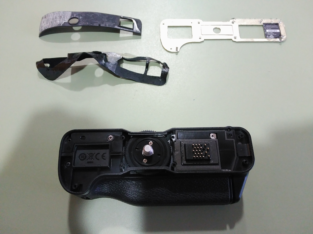

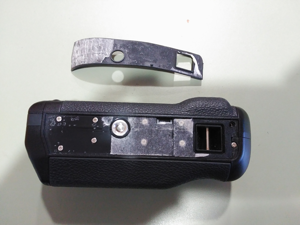

2# Luego la superior. Es bueno que la mayor parte del pegamento se quede en el chasis y no en las cubiertas, facilita mucho el montaje posterior. Esta parte de tela es la más sensible de sacar, es frágil y se dobla y enrolla con facilidad.
3# Sacamos los tornillos, la placa superior y la rueda de ajuste al chasis de la cámara. Las cubiertas de goma laterales no es necesarios sacarlas, no tienen ningún tornillo.

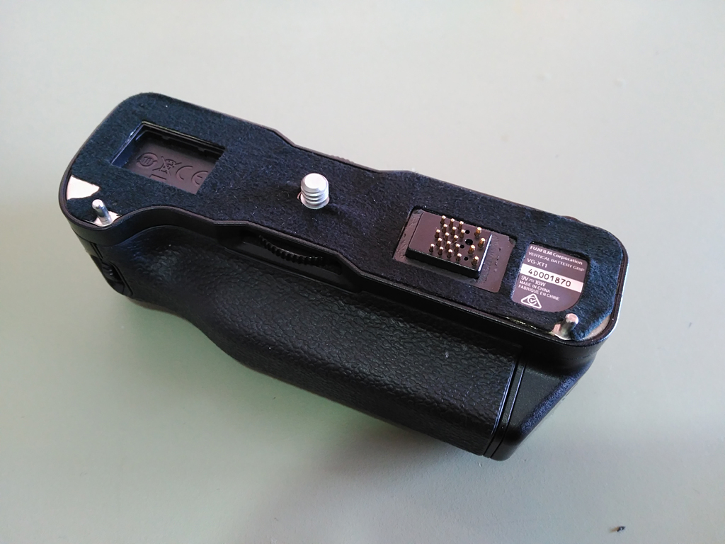

6# He vuelto a montarlo, atornillar todo, calentar las partes y pegar las gomas, etc... todo ha quedado bien excepto la de tela sobre la que se apoya la cámara, es muy frágil, se dobla y me ha quedado un poco arrugada. Así ya me queda aprendido para cuando le cambie las cubiertas a la X-T1, que ya empiezan a despegarse.
Lo que me sorprende además, es lo mal sellado que está; no me atrevería a usarlo en la lluvia, y visto esto, ahora me planteo usar la X-T1 cuando llueve. El único sellado que lleva es el de la tapa de la batería y el de los pines, por le medio del chasis de plástico nada...
Y nada más.... no me atrevo a montarlo más en la cámara, se va directo a la basura.
