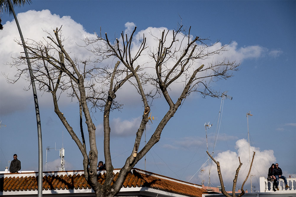

Por otro lado, en relación a la calidad óptica en ciertas situaciones, he observado una notable reducción de la nitidez en la escena, muy parecida a la originada por problemas de difracción en otras marcas (os dejo con un ejemplo a continuación), e incluso mas acusada que en mi querida X-E2 montando este 18-55.
Fotograma completo (1/8500s - obturación electrónica - f7.1 - ISO 200 - 53mm)
Enfocando en la pareja de la derecha con punto central, y recomponiendo la escena (como veis, los planos de la imagen están a una distancia casi similar).​

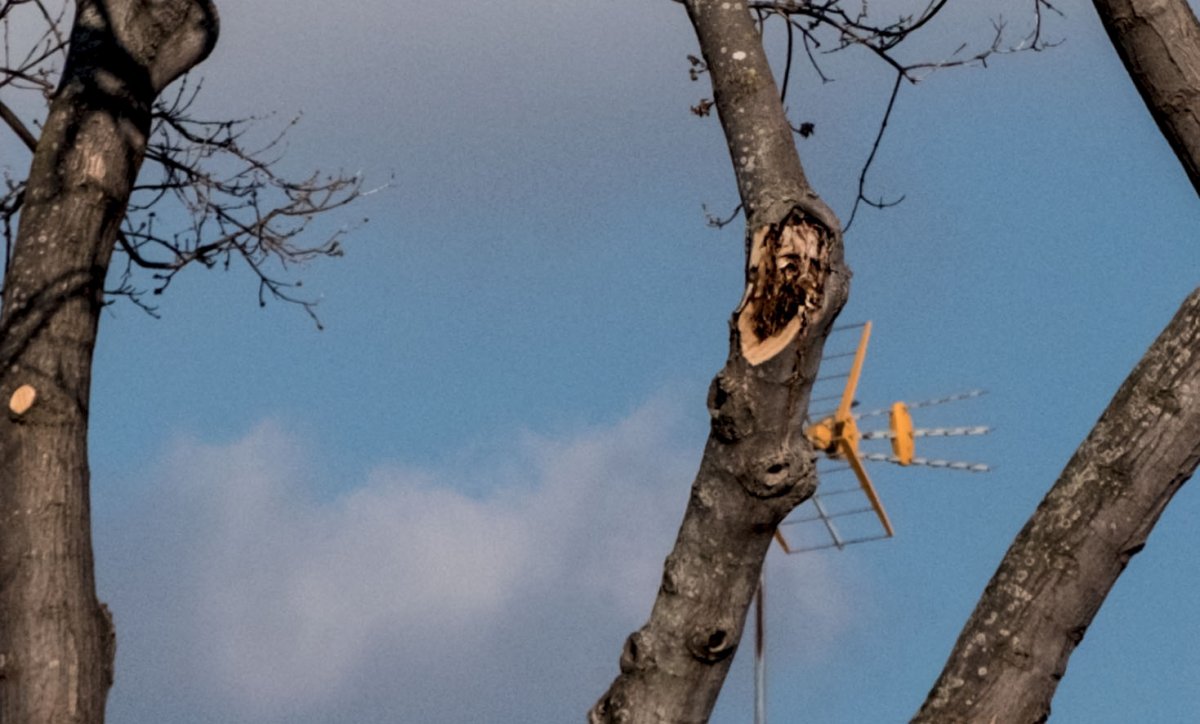

Detalle al 100% de la esquina enfocada, con una gran perdida de nitidez

Algo nuevo. Montada sobre la XE1, la XE2 y la XT10 y nunca tuve problemas tan evidentes en similares circunstancias. Por ello lo de mi sorpresa ante el comportamiento de esta lente sobre este nuevo sensor...
Y solo te pasa en una esquina? Podría ser que el sensor no estuviera bien centrado.

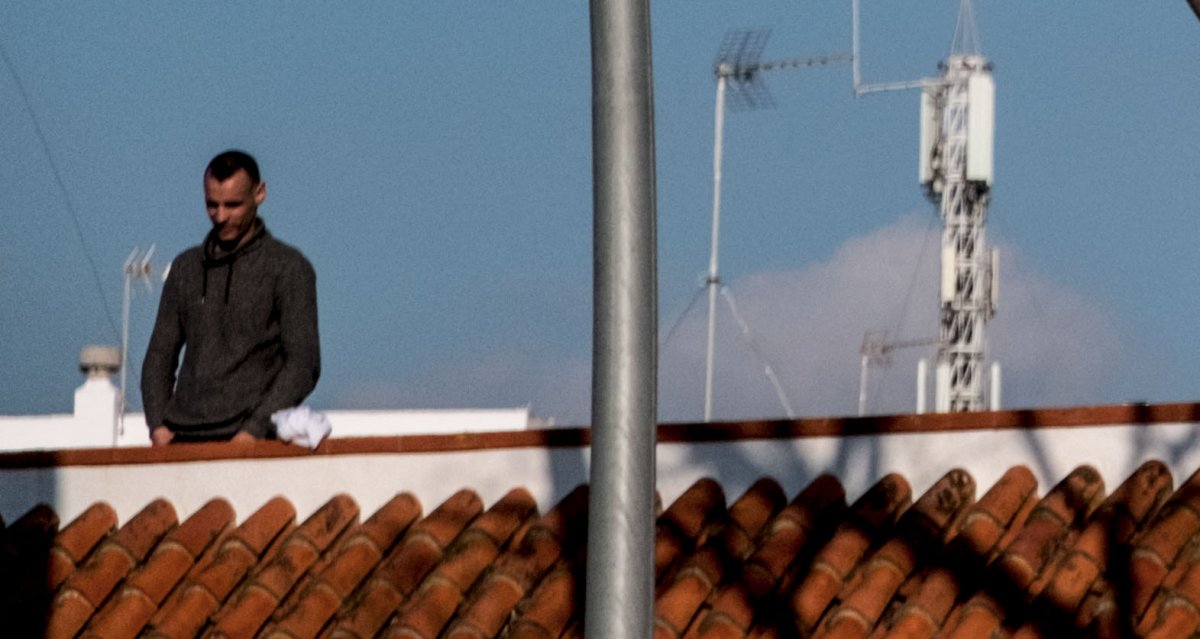

Tomando como ejemplo la foto, en la otra esquina (inferior izquierda) también me ocurre. Tomé como referencia la esquina inferior derecha porque es donde enfoqué, y luego procedí a recomponer la escena desde ese punto.
Y las esquinas de arriba? (en otra foto que haya algo). Prueba usando el zoom a 18mm a f2.8, enfocando a 1-3 metros objetos o personas a ver si tambien notas falta de foco o nitidez, incluso fallos al enfocar aunque este verde el cuadrado.
La verdad es que no parece el resultado esperable con esos parámetros del disparo. Si no me los indicaras diría que el iso es más alto (se ve algo que parece ruido en el cielo), que la velocidad es más lenta y la imagen está ligeramente trepidada o bien que el foco está en otra parte o incluso que el diafragma está cerrado a tope. En teoría la calidad de ese recorte debería de ser bastante mejor.
Tengo ese objetivo y una xt2, que comparte sensor con la xe3. En cuanto pueda hago una prueba con parámetros similares a ver que sale. Sería interesante que lo comparases con una toma hecha en la xe2, evidentemente el recorte va a ser menos drástico, pero...

Comparto la esquina inferior izquierda (es evidente el desenfoque / trepidación en la antena de móviles...).
Perfectamente a foco solo está la zona central del fotograma (también la comparto).

Muchas gracias! Espero esos resultados para comparar. El plano enfocado en esta toma podría estar a unos 30-50 metros de mi.

Tengo una XT2 y este objetivo, y vamos, ya te digo yo que esa falta de nitidez no es ni del objetivo ni de la cámara. Creo que han pasado dos cosas en esta foto: Una es que el foco se te ha ido a Jamaica, bueno hacia el árbol central :P Aún así, creo que aún teniendo esa velocidad de obturación tan alta, la foto tiene un mínimo de trepidación, poca, pero vamos, no es un disparo nítido nítido :)
Hoy por hoy la XE3 comparte el mejor sensor de Fujifilm hasta la fecha (GFX aparte, claro...), así que junto a este objetivo es imposible que empeore la calidad de las fotos, de hecho, debería mejorarla :)

Mixman, la cuestión es que la confirmación de foco se quedó en la esquina inferior derecha, y por otro lado, trepidar a 1/8000s es un hecho casi insólito si no padeces una afección neurológica grave o recibas un empujón de alguien en el momento del disparo... :D

A esa distancia y a f7.1 yo diria que no es un problema de falta de profundidad de campo, y menos viendo el recorte del arbol, que tiene calidad de telefono movil. Ahi está fallando la máquina que tiene algo raro.

Con esos valores de exposicion (1/8500s - obturación electrónica - f7.1 - ISO 200) tendrías que estar fotografiando mas que nieve, un valor EV aproximado 18+-( a ojimetro)
Algo no cuadra en la toma.
Saludos.
efectivamente, con los valores que nos das, la foto estaría negra. si la luz que vemos es la que era del atardecer parece, la velocidad estaría más bien por 1/60 a iso 200 y f/7

@Loislo, la nitidez (foco) del recorte que compartes es brutal comparando con la que yo subo que da la sensación de trepidación (la antena de telefonía móvil es un churro). Mi toma está subexpuesta en la cámara -2,3 puntos y sobreexpuesta luego en ACR para mostraros el problema en cuestión. Intentaba contrastar al máximo, y evitar quemar las luces de las paredes, de ahí la velocidad tan rápida que me ofrecía la cámara.

@Carl Ugarte y @herstal, son luces de atardecer y que reflejaban en las balconadas blancas donde están los figurantes; subexpuse para evitar quemarlas y contrastar la escena en general, y la cámara se ajustó a esta velocidad (también para mi sorpresa!).
