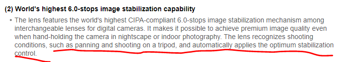

En todos los manuales que he visto siempre aconsejan desconectar el estabilizador, y también en el 16-80mm, lo único que este es un objetivo especial y lo hace el sólito en automático cuando detecta que esta en un tripode.
Información de fuji en Ingles, Fujifilm releases FUJINON Lens XF16-80mmF4 R OIS WR:
Gracias Eugenio, esa es la conclusión a la que había llegado, que lo hace pero de un modo automático.

Gracias, @Eugenio2222 por tu aportación. Efectivamente, muchos foreros no conocen que el Fujinon XF 16-80mm F4 R OIS WR es totalmente automático en la activación y desactivación de la estabilización óptica y que la recomendación de Fuji es -directamente- "olvidarte" del tema
