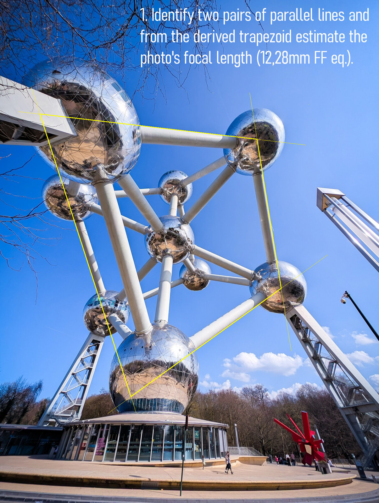

- Sobre una escena escogida para que contenga esferas (Atomium de Bruselas), identificamos dos pares de rectas paralelas y, a partir del trapecio resultante, estimamos la distancia focal con que se hizo la fotografía, que resulta ser de 12,28mm equivalentes

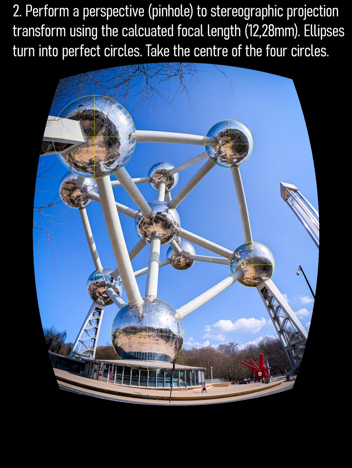

- Aplicamos una transformación desde la proyección rectilínea de cámara a una proyección estereográfica utilizando la distancia focal calculada. Todas las elipses bajo las que se proyectan las esferas del Atomium ahora se convierten en circunferencias perfectas. Obtenemos el centro de las cuatro circunferencias coplanarias que vamos a transformar y que corresponde al punto donde se proyecta el centro físico de las esferas.

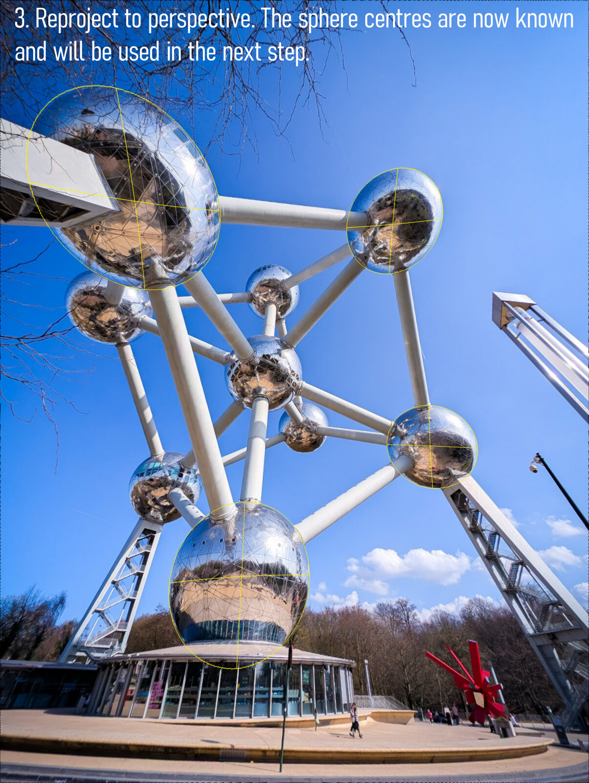

- Reproyectamos de vuelta a perspectiva de cámara obteniendo una imagen equivalente a la original, pero donde ya conocemos los centros de las esferas que se utilizarán en el siguiente paso. Notar que estos centros NO coinciden con los centros de las elipses de partida (sino no habríamos hecho todo el lío).

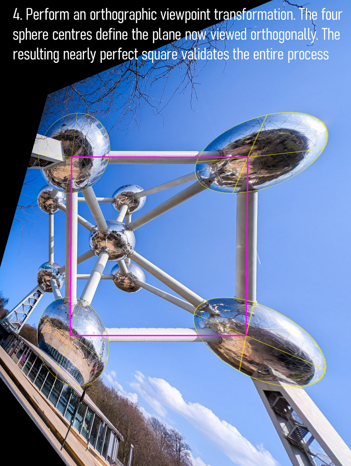

- Para tener el equivalente a haber hecho la foto desde el mismo sitio pero apuntando la cámara perpendicular al plano definido por las cuatro esferas escogidas, aplicamos una transformación del punto de vista de cámara a una vista ortográfica sobre dicho plano mediante una rotación matricial 3D.
- El cuadrado casi perfecto resultante valida todo el proceso por su ortogonalidad y por su relación de aspecto 1:1. Las cuatro esferas del plano trasero, al ser paralelo al plano que definen las cuatro esferas sobre las que hemos centrado el proceso, inevitablemente definen otro cuadrado.
