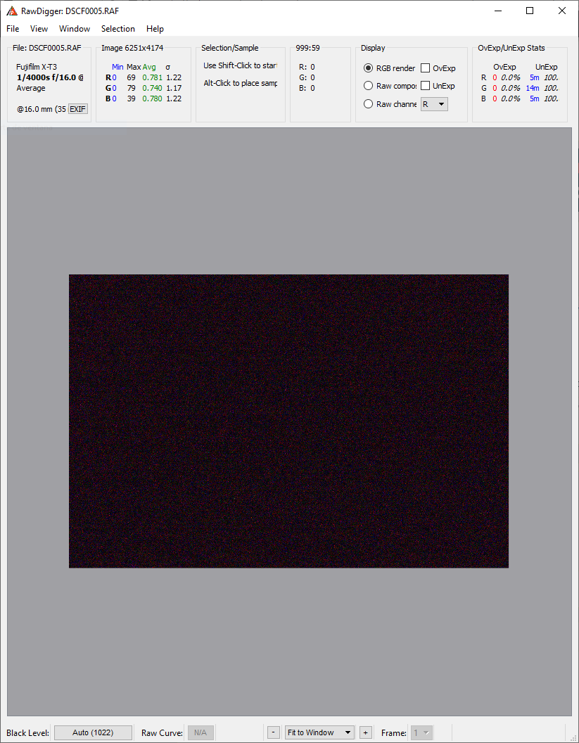

Saca una foto con la tapa puesta con el obturador electrónico y otra con el obturador mecánico, luego utiliza un programa como Rawdigger para medir el ruido, ceras el resultado.
Saludos.
Edito, las dos fotos con la velocidad maxima del obturador mecanico para que el ruido dominante sea el de lectura.
Obturador mecánico.
Obturador eletrónico.
Como ves con el obturador electrónico la dispersión de los valores es mayor = mas ruido y en este caso el ruido dominante es el de lectura.

Obturador mecánico.
Ver el adjunto 59938
Ver el adjunto 59939
Saludos.

Obturador mecánico.
Saludos.
Aunque en los metadatos se muestre que se guardan 14 bits, desde luego que yo apostaría a que no es así.
Inicialmente podría pensar que hay diferencia en el ruido entre MS y ES porque el MS bloquea la luz cuando cierra y ahí podría radicar la diferencia, pero lo cierto es que en tu prueba has puesto una tapa, por lo que en realidad no está entrando luz ninguna, ni con ES ni con MS, y siendo el mismo sensor, no puede haber otra razón por la cuál los datos sean distintos que no sea la de que se guardan de manera distinta.
En cualquier caso, que se guarden en 12 bits no implica per se un menor rango dinámico. Lo que sí indica es una peor gradación, y eso sí me encaja con la prueba que pones.
