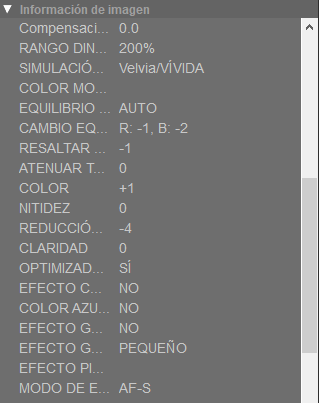

Vuelvo a responder, no sé qué configuración de enfoque necesitarás saber, pero con Fujifilm X Raw Studio es como localizo la simulación utilizada, además de otra información:

Ver el adjunto 94757
Interesante, he revisado los datos exif y vienen cosas interesantes sin embargo el enfoque no lo encuentro, aunque no he probado con Fujifilm X Raw Studio, habrá que probar, no perdemos nada con averiguar. Busco saber especificamente el modo de enfoque que tenia la cámara seleccionado, tal vez y pueda tener suerte averiguando en ese programa!

Pues míralo, en este aparece en este caso que es AF-S.
Si pero me falta el resto del a configuración de enfoque, en mi caso se que las fotos fueron tomadas en AF-C, pero me falta la configuración que lleva aparte el enfoque, es la duda específica que tengo, usualmente voy llevando algunas anotaciones mentales cuando hago pruebas... pero la verdad se me paso la mano la cantidad de pruebas ese día y tengo ahora la duda jeje, por eso quiero ver si es que viene aun mas detallado
