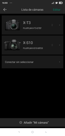

Buenos dias, he instalado la aplicación Camera remote y en la lista de cámaras sistema X con objetivos intercambiables no aparece la XS10, que justamente es mi cámara. Alguien lo entiende?
Hola Fcusi. Yo tengo esa cámara y pude emparejarla sin problema con la app.
Si, yo también pude al principio, pero tras un tiempo de tener problemas desinstalé la aplicación y al volverla a instalar no aparecia XS10 en la lista.
A mi me sale que está entre la X-T200 y la X-E2,vuelve te lo a mirar
