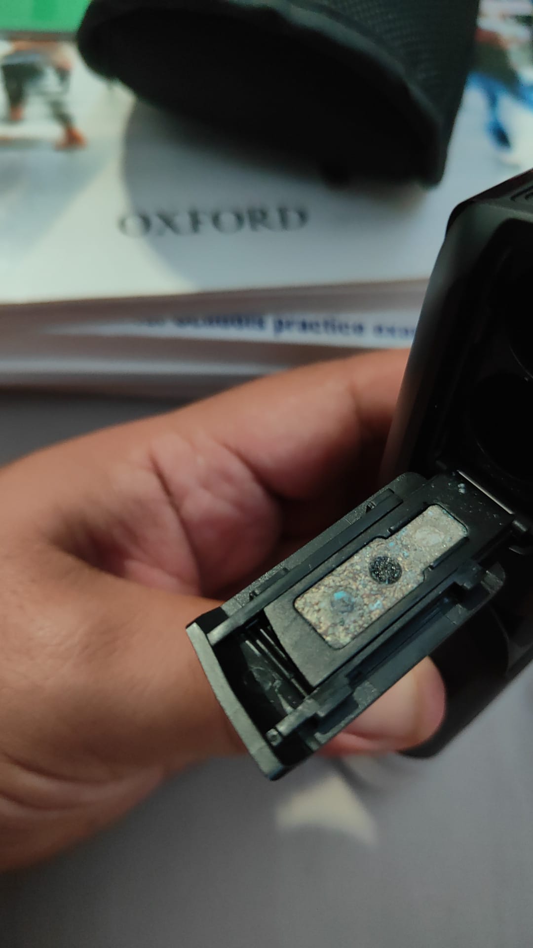

os adjunto foto para que veias como estaba la tapa, qizas me he pasado de limpiar y me la he cargado :O O:

Si todavía está así,no te hará bien contacto ,pasale un poco de quita oxido

A mi me pasó algo parecido con un flash Nikon y en los contactos de la tapa le pasé la Dremel con un piedra de esmerilado pequeñita y quito la pringue (que no se vé) que dejan las pilas sulfatadas y volvió a funcionar. Date cuenta que la demanda de corriente es muy alta en poco tiempo y como no estén bien limpios los contactos ni arranca. Una lima de uñas y con cuidado también te valdría....
