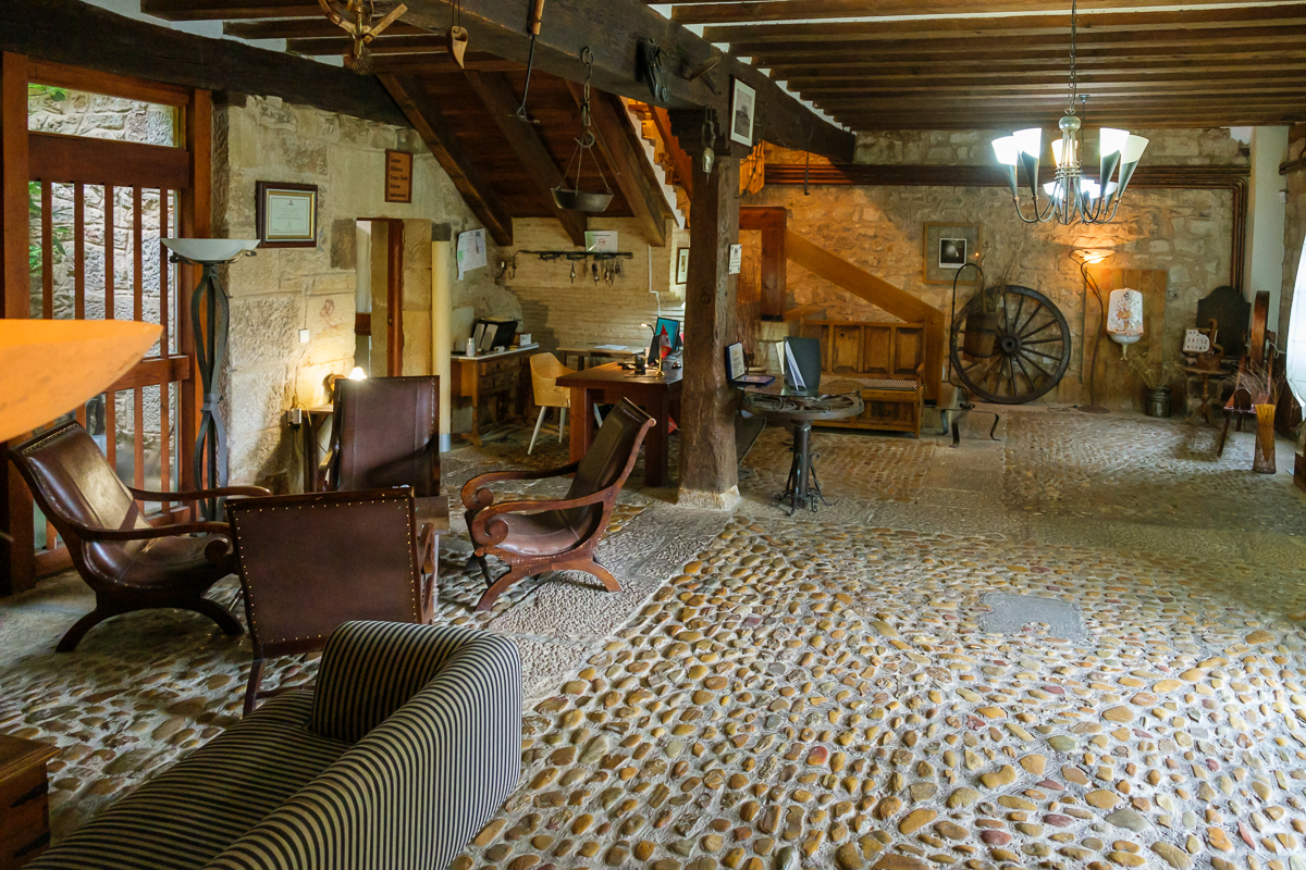

En el sensor de 40mpx ignoro cómo estará el tema del ruido, pero en el de 26mpx de mi X-S20, si se expone como comenta el compañero @ariznaf, aplicando un pelín de reducción de ruido de luminancia en Lightroom quedan muy aceptables.
Te pongo un par de fotos tomadas recientemente a 6400 ISO
