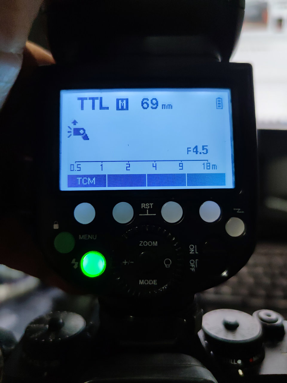

Me puede alguien ayudar? Compré el V1 y estoy intentando hacerlo funcionar. Pongo el flash en la zapata de la XT4. Parece que conecta porque veo los valores en la canara y cambio cuabdo los cambio en el flash. Pero, cuando doy al disparador, en TTL, no se dispara. Hace el beep pero no salta. En manual tampoco, aparte, el zoom no llega hasta los 105mm que pensaba que podia. Se queda en 69mm. Alguien puede ayudarme a saber qué pasa? Mil gracias!! Bego

Muchas gracias por mandarmelo, pero el tema es que yo disparo y no salta el flash. Puede que se haya fundido? Lo acabo de recibir de segunda mano y el vwndedor dice que a él le iba bien

Gracias a los que me habeis contestado. Sabeis si es de facil arreglo cambiar esa luz en el flash? El vendedor pasa de mi asi que creo que tendré que intentar arreglarlo de alguna manera
Por descartar cosas:
Prueba si dispara fuera de cámara con el botón de test (el que se ilumina). Si funciona entonces no es la lámpara de descarga o el condensador.
Desactivar obturador electrónico, debe estar en modo obturador MS
Desactivar modo silencioso.
En TTL prueba también a tapar objetivo (no sea que haya mucha luz y la cámara estime que no necesita Flash)
En el flash, pon modo manual y asegúrate que no está en modo esclavo sino máster.
Verificar que el modo de disparo es sencillo y no continuo.
Si con todo esto no dispara es que está mal, probablemente la electrónica o el condensador.
Ok gracias. Todo comprobado. Bueno lo del modo silencioso no se donde se mira, pero vaya, que el boton de test solo suena y no hay destello. Gracias de nuevo
Pues si con el botón de test no funciona es problema del flash y queda descartada la cámara, o bien te lo han colado así o puede que recibiera algún golpe durante el transporte y se cascó la lámpara. Un saludo
